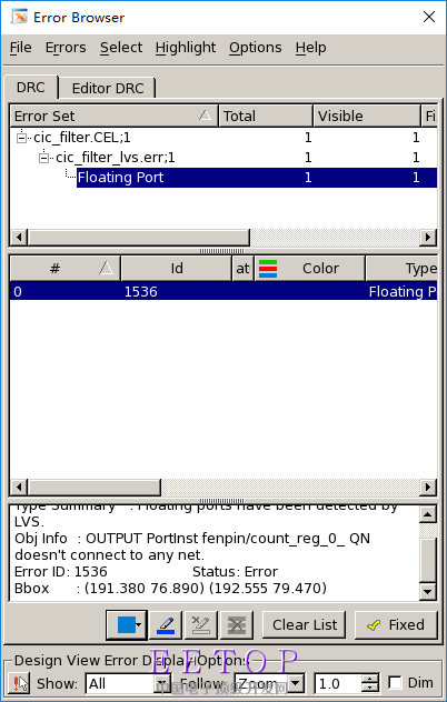

是个分频器的端口,好像这个端口本来就不用连接,可是LVS报错,该怎么解决呀?用什么命令能直接把这个端口跟VDD或者VSS相连?

输出floating可以不用管的啊

其实是一个实验,写实验报告的时候想让结果好看点,请问用什么语句能直接把这个悬置的输出端口链接到VDD或着VSS呀?

   用tie cell连一下?
