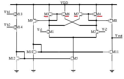

迟滞的高低转换电压之差要求是1.3V,如果设置(W/L)6/(W/L)3=40也只能产生0.98V的迟滞,那(W/L)6/(W/L)3最大能到多大啊?有什么别的方法可以增加迟滞么?
发表于 2016-11-28 17:33:40 | 显示全部楼层
增大电流喽,可参考Allen的书 P383~P385的迟滞表达式

记得我当时推导过这个公式:
第二项可以看出,迟滞宽度和上边的两个管子的比例(β)是正比关系;β越 ...
Roy-yu 发表于 2016-11-28 21:15
beta=40的迟滞范围是[2.777,3.556]。
beta变为100,迟滞范围[2.645,3.688];
输入管W/L减小到1/4,迟滞范围[2.744,3.593];
Ibias增加到4倍,迟滞范围[2.76,3.572];
调整输入管W/L,Ibias效果不太明显~

我想知道你Ibias 给了多少电流,M5
回复
 楼主| 发表于 2016-11-29 20:07:25 | 显示全部楼层
tang66521 发表于 2016-11-29 17:26
400nA

回复 9# istart_2002
    400nA也太吝啬了吧,电流这么小,切换的时候应该在亚阈值区了,上边的公式是根据饱和区推出来的,需要根据亚阈值特性修改一下,推了一下,感觉只能够通过修改beita来增加宽度;增加beta是肯定可以增加迟滞宽度的;如果增加尾电流到数uA级别,倒肯定是可以做到1V的,就是不知有没有实用价值。
