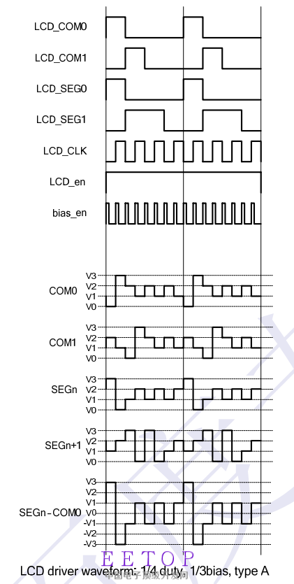

LCD驱动A型是不亮的时候com、seg也在翻转,B型是不亮的时候不翻转,哪个好啊~
其中,LCD_CLK是LCD显示模块的扫描时钟,bias_en是LCD驱动信号,在LCD_CLK每次跳变的时候有效,对LCD充电。

A型的好处是,LCD一直在翻转,可以防极化,提高屏的寿命;缺点是从某种状态翻转到显示时,压差过大; B型的好处是,省电,而且翻转时压差相对较小,防残影;缺点是会伤害LCD寿命。。
发表于 2016-11-21 15:23:57 | 显示全部楼层

发表于 2016-11-22 22:17:52 | 显示全部楼层
B, 压差变化越小越不容易出鬼影

   亮与不亮时A翻转的幅度大于B,现实中由于驱动能力不足,翻转都不是那么陡,幅度越大越不陡,亮的时候不同时间压差不一样就会造成鬼影。

A型,从V3到-V3只有1/4周期的时间;B型,从V3到-V3或者从-V3到V3用了一个周期的时间;所以B好一点?

   B型你能直接看到V3到-V3的变化过程吗??
B型的 ...
hehuachangkai 发表于 2016-11-21 15:23
    为什么压差变化大容易出现残影呢?
