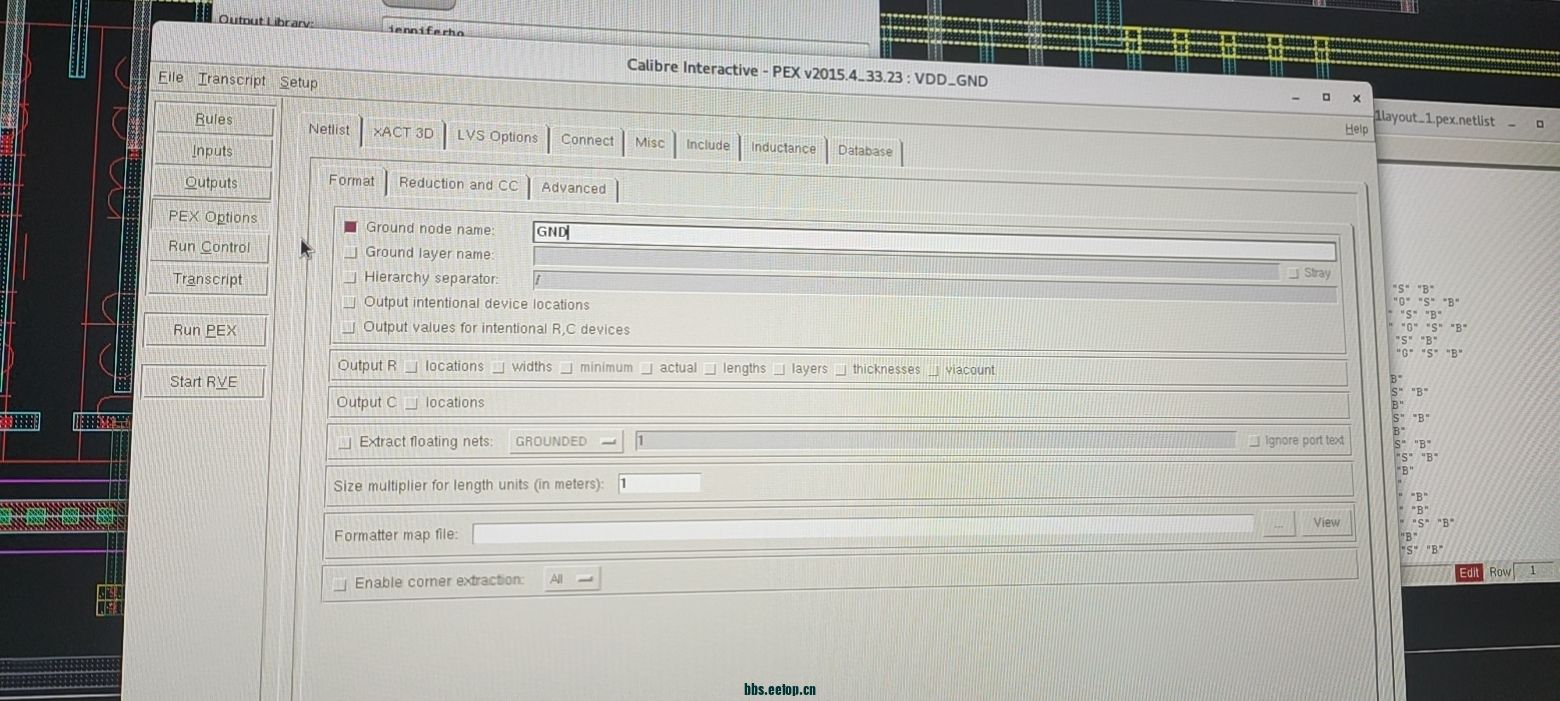

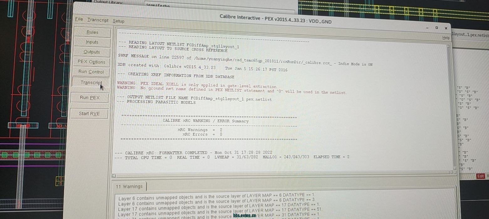

[求助] PEX warning:No ground net name defined in PEX NETLIST statement
发表于 2022-5-25 14:25:19 | 显示全部楼层
我也写不了字,请问兄台如何解决的?
发表于 2022-10-31 17:31:14 | 显示全部楼层
我也已经在PEX Options---Netlist----Format---Ground node name里面填了GND,但是仍然报错。请问楼主是如何解决的呢?谢谢分享
发表于 2023-6-12 16:08:33 | 显示全部楼层
同问,我的也是这样

发表于 2024-12-27 15:10:26 | 显示全部楼层
系统安装了中文输入法会导致calibre无法输入。
