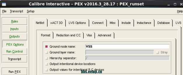

我已经在PEX Option>Netlist里设置了Ground node name为AVSS,PEX过程中,出现下面的warning
PEX warning:No ground net name defined in PEX NETLIST statement and "0" will be used in the netlist

发表于 2020-11-5 19:58:06 | 显示全部楼层
PEX设置问题,Setup----PEX Options---Netlist----Format---Ground node name把地的名字填上就好了。

您好,请问是怎么解决的呢?我没有在pex option里找到楼上说的ground node name

我记得有个地方有个match node by name的选项,改一下试试?

找到了,十分感谢!

请问一下这个问题解决了吗,我直接在ground node name里想把自己地的名字输进去,发现打不了字,这个名字是怎么搞进去的啊

打不了子是不是没勾选前面的小框

勾选了诶
