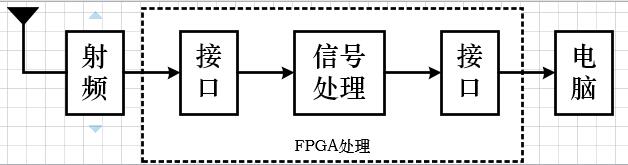

         那我们应该先搞明白收音机链路的原理,收音机接收原理如图:
登录/注册后可看大图
      天线接收到信号后,经过射频板卡的处理,通过相应的接口将信号送至信号处理模块处理,最后再通过一些接口送至相应的信息终端播放。

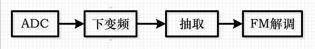

      这里我们需要弄明白的就是信号处理单元的流程:
登录/注册后可看大图
      使用ADC将射频端送入的信号转换为数字信号,然后经过下变频,抽取滤波,FM解调输出的就是语音信号了。

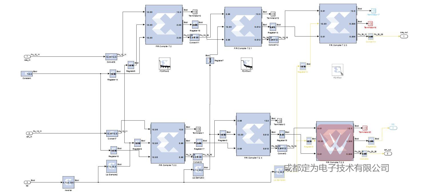

              由于语音信号的频率在几十K级,所以,我们在这里需要做低通滤波以及抽取滤波,打开50_down_samples这个模块如下图:
登录/注册后可看大图
             可以看见,这里面总共有6个滤波器,上下两行滤波器分别对I、Q两路进行滤波

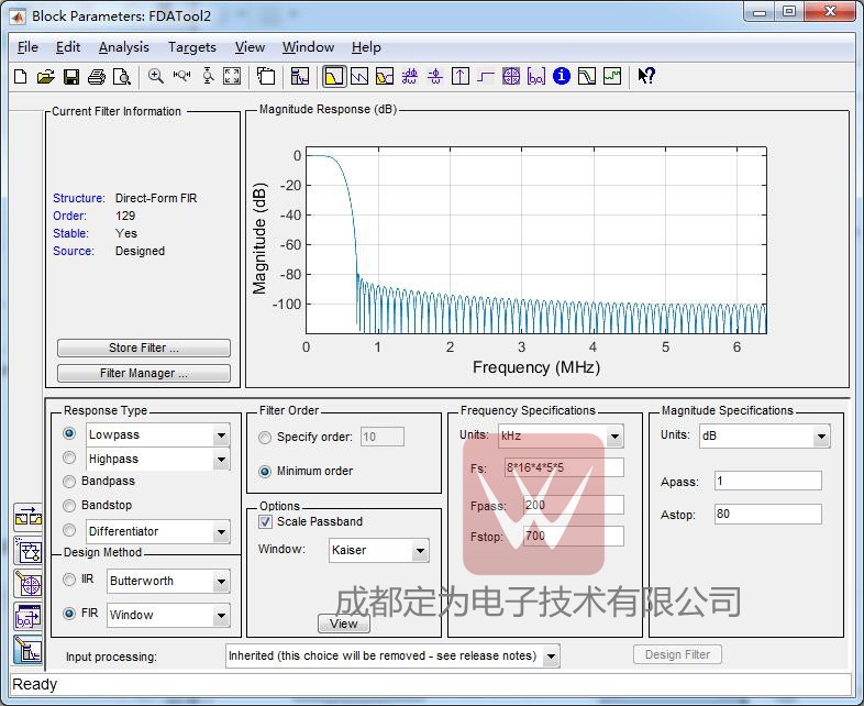

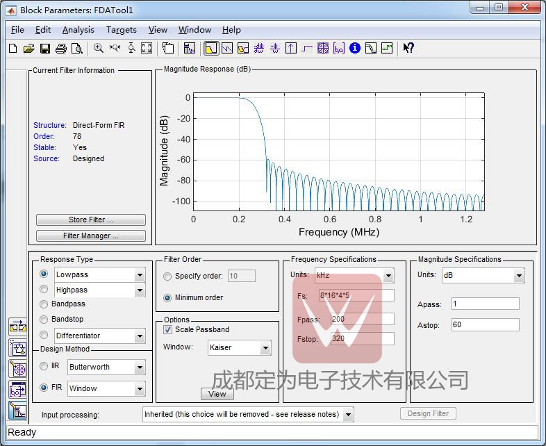

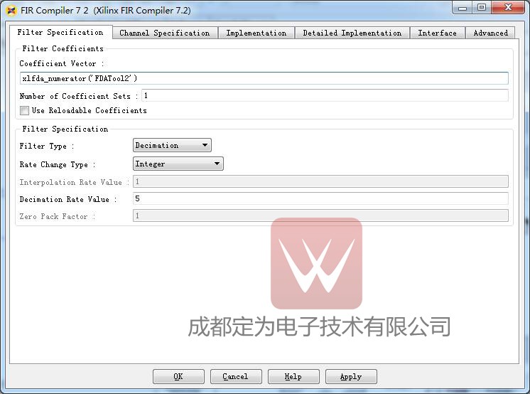

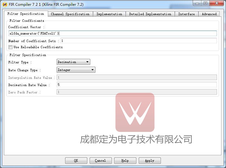

3.1、第一级抽取滤波器
                     我们先看第一个滤波器,是一个截止频率为700K,带宽200K,5倍抽取的低通滤波器,其参数截图如下:
登录/注册后可看大图
登录/注册后可看大图
3.2、第二级抽取滤波器
                      截止频率为320K,带宽为200K,5倍抽取的低通滤波器,其参数截图如下:

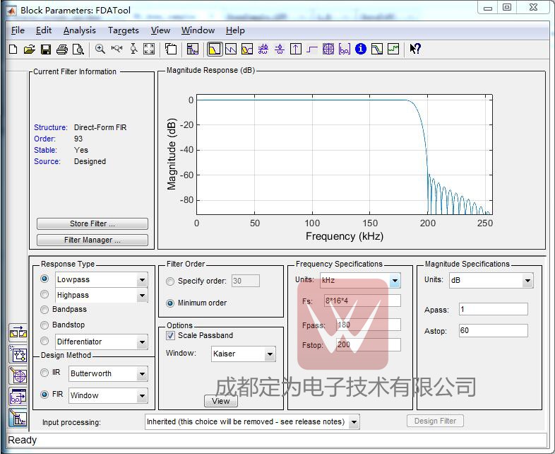

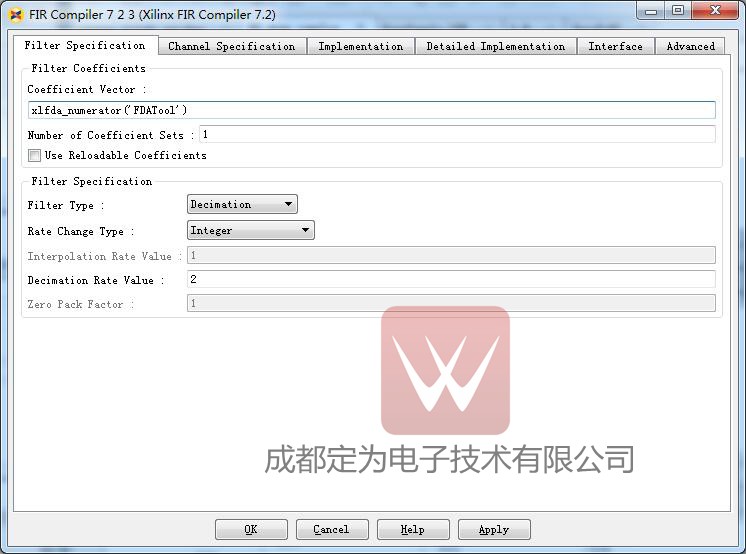

         3.3、第三级抽取滤波器
                        是一个截止频率为200K,带宽为180K,2倍抽取的低通滤波器,其参数截图如下:
登录/注册后可看大图
登录/注册后可看大图

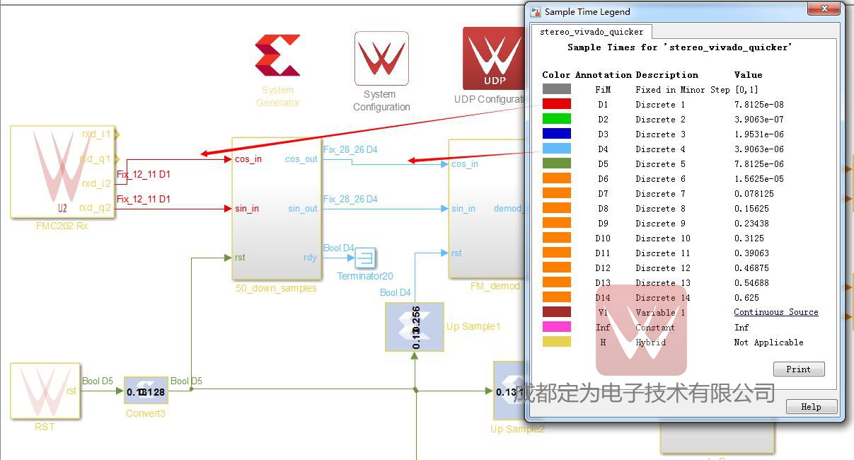

3.4、论证
                      我们的信号速率从12.8MHZ变为12.8M/50=256K。我们从这里可以看出来:
登录/注册后可看大图
                      可以发现,红色代表的速率为7.8125e-08S=1/7.8125e-08HZ=12.8MHZ,50_down_samples模块输出连线为淡蓝色代表的速率为3.9063e-06S=1/3.9063e-06HZ=256KHZ。256KHZ的采样速率已经完全足够语音信号的带宽。

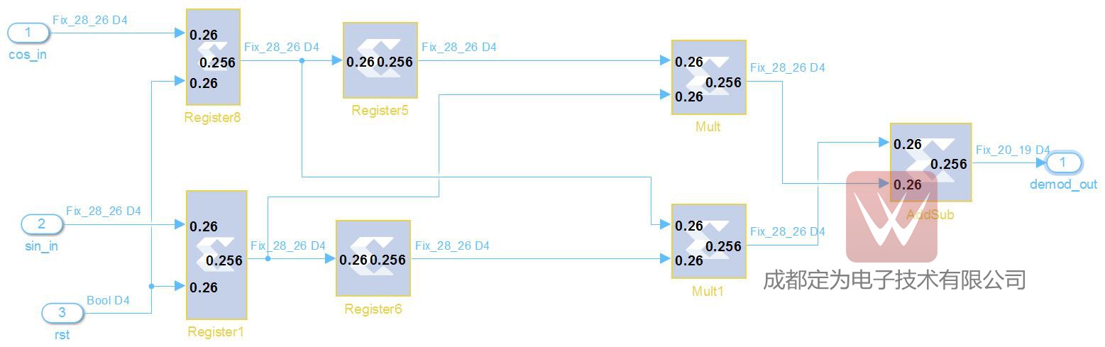

   4、fm解调
              下面就开始对着256KHZ的语音信号进行FM解调,打开FM_demod模块:
登录/注册后可看大图
              实际就相当于求模运算。

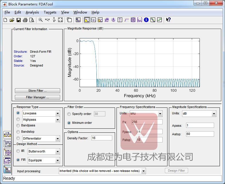

             5.1和信号部分
                      和信号部分DownSample_LPF模块的截图如下:
登录/注册后可看大图
                     这是一个截止频率为18KHZ,带宽为14KHZ的低通滤波器,其参数设置截图:
登录/注册后可看大图

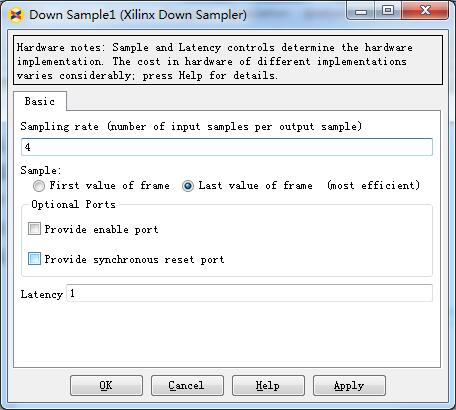

                        在上图中可以发现,滤波器输出有个Down Sample1模块,完成了数据速率的4倍下采样,其参数设置截图:
登录/注册后可看大图

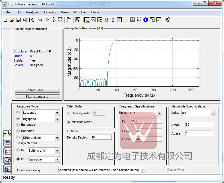

                    将语音信号经过一个滤波器后变频输出至后一个滤波器,我们先看第一个滤波器,其参数截图如下:
登录/注册后可看大图

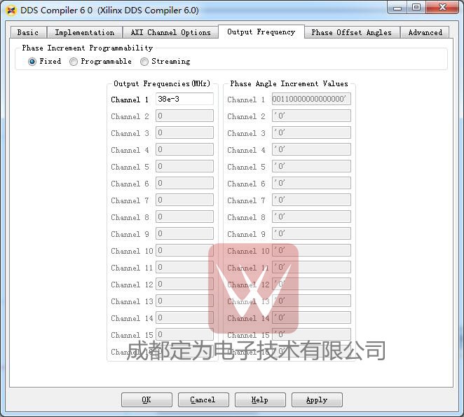

                      这个滤波器是一个截止频率为38KHZ,带宽为30KHZ的高通滤波器,这样就取出了语音信号的高音部分。下面是一个DDS模块,输出了一路正弦信号,其参数截图如下:
登录/注册后可看大图
                         DDS的输出频率为38KHZ。将DDS输出的信号和高通滤波器输出的信号做乘法运算,也就说明,将滤波器输出的差信号部分的频率搬移到了基带。

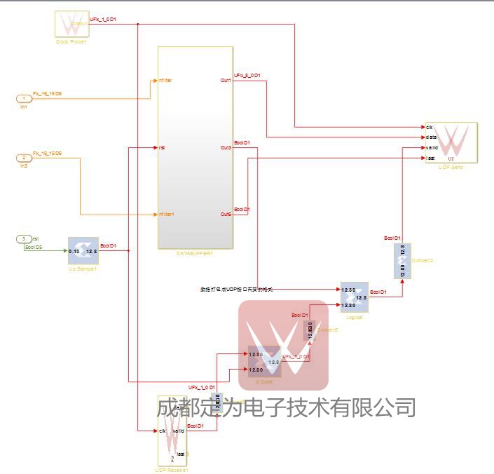

                  最后,我们需要将这64K的左右两声道的信号传输到PC上来播放,模块DataToPC的截图如下:
登录/注册后可看大图
7、生成bit
               这里面就完成将输入的语音信号通过UDP接口上传至PC端来实时播放,里面使用了FIFO缓存数据,当数据达到了一个UDP数据包的长度后,就输出至UDP接口,用户只需要使输入UDP端口的数据满足该协议即可。具体操作就不再讲述。

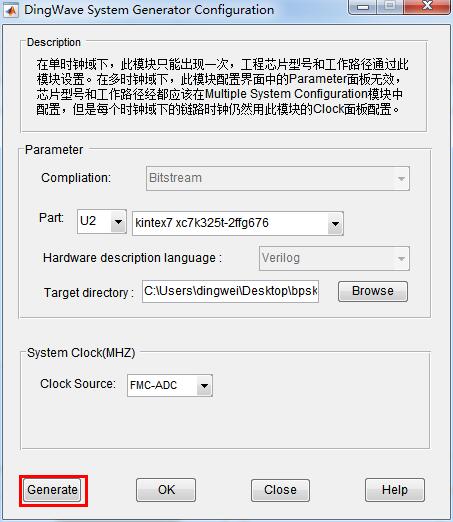

搭建好链路后,我们开始生成bit文件,如下图所示:
登录/注册后可看大图
                 设置好生成bit的路径和芯片信号,由于我们使用了FMC202板卡,为了保证数据和时钟对齐,我们使用ADC时钟,即FMC202板卡上的ADC的时钟。点击Generate生成bit。我们的示例中有一个生成给U2的bit。

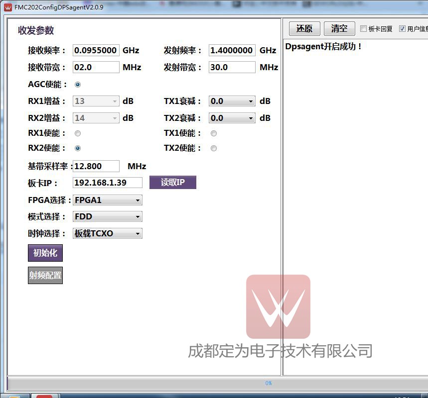

1、bit下载与射频配置
                生成bit后,准备好硬件平台,连接好天线,加载bit至所生成的板卡中,然后开始配置FMC202的射频频点,打开FMC202的配置界面,如下如所示:
登录/注册后可看大图
                这里的接收频点,可以根据当地的广播信号频率来设置,截图中设置的是95.5M,接收带宽设置为2M,开启AGC使能,只使用了FMC202的接收2通道,所以,我们只选择RX2使能。这里的基带采样率就是我们链路中FMC202 RX模块上设置的那个速率。设置好IP和FPGA后,即可点击初始化->配置,如果配置失败,请确认bit文件是否下载正确,或者重新配置。

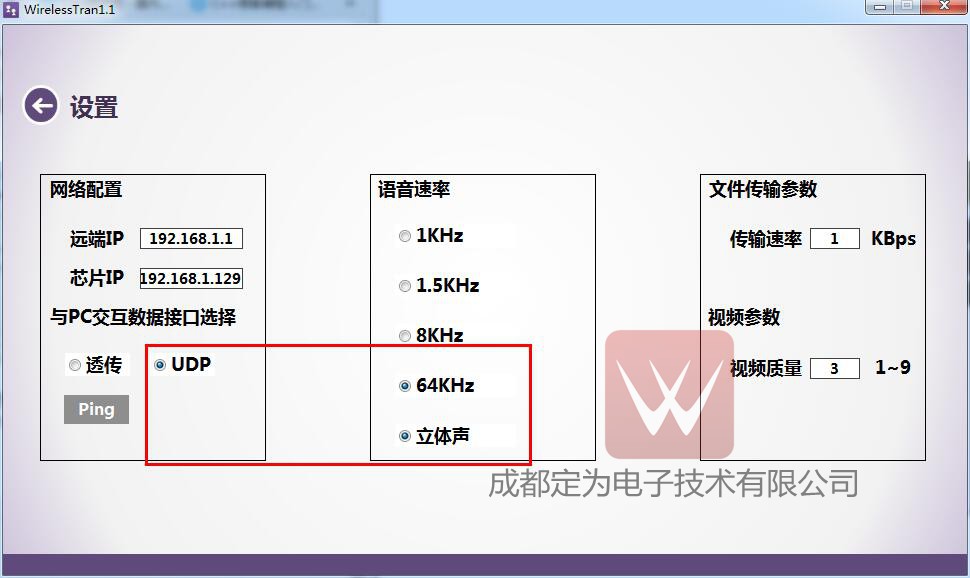

2、业务传输
               在DPS的业务传输界面里,点击设置,由于我们的链路中DataToPC模块里面使用的是UDP传输方式,所以在设置里面选择UDP,我们的语音速率为64KHZ,左右声道,因此选择语音速率为64KHZ,立体声。截图如下:
登录/注册后可看大图
            设置好了以后,点击返回->电台通信->接收,即可听见你所配置的广播信号,如果听见的效果不好,可以试着移动天线的位置。
