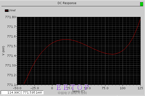

一阶补偿的带隙, 捕获.PNG   输出电压为什么会是这样的呢?
发表于 2016-5-5 11:45:54 | 显示全部楼层
电阻会有温度系数,PNP BJT会有等效射级电阻,这些都会改变你的温度补偿曲线。
发表于 2016-5-5 12:27:11 | 显示全部楼层
会不会是静态工作点的余量太小,导致系统误差变大引起的?
发表于 2016-5-5 19:41:36 | 显示全部楼层
回复 1# 孤独的自由
   看着像二阶
发表于 2016-5-5 19:55:58 | 显示全部楼层
多跑几个conner看看
发表于 2023-12-20 19:21:45 | 显示全部楼层
你好,我的也是这种情况,是因为电阻的温度系数吗
