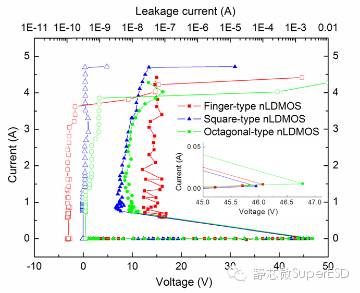

如图3所示为叉指型、方形和八边形nLDMOS TLP IV曲线,图4为三者的性能对比直方图,由测试结果可知:
A. 边形nLDMOSVt1略大一些;
B. 叉指型器件的Vh偏高4~5V;
C. 正方形nLDMOS单位面积放电能力It2/area1.35mA/um2,是三种最大的。
登录/注册后可看大图
图3 叉指型、方形和边形nLDMOS TLP IV曲线

综上,我司基于CDMOS 工艺,构造了方形、边形和传统叉指型nLDMOS器件。其中,正方形版图布局的nLDMOS器件,与传统叉指型和边形结构相比,单位面积静电泄放能力分别增加了30%25%因此,方形器件具有相高的鲁棒性,在满足ESD窗口的前提下,使方形版图器件作为ESD防护应用更为可取。
