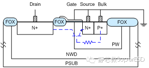

1. 普通LDMOS器件结构
如图1所示为普通GG-nLDMOS的剖面图,其工作原理是利用器件体内的寄生三极管工作,泄放静电流。图2为普通GG-nLDMOS多叉指器件版图实现示意图。
登录/注册后可看大图
图1 普通GG-nLDMOS的剖面图
