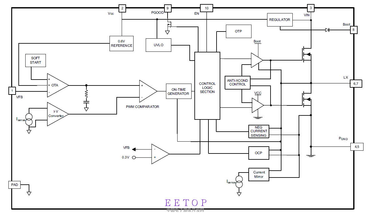

你好,谢谢你的回复啊。我看到了richtek有的芯片是采用CMCOT的方式,就是加EA。下面是附图:
   图片2.png 图片1.png 像他这种采样下管电流到PWM比较器的输入端,当系统进入DCM工作模式时会怎样工作呢?
发表于 2016-2-24 09:51:37 | 显示全部楼层
这看上去是COT+谷值电流模式。你都可以搜到相应的论文的。我感觉进入到DCM要做PWM/PFM切换,也就是有两种工作模式用于CCM和DCM,再加一个检测和切换电路,这部分东西是不太会放到datasheet里面的。你需要查论文或专利。

发表于 2016-2-24 10:12:04 | 显示全部楼层
回复 12# Cruise.lj
你好,COT 控制模式进入DCM后,电流补偿不再起作用。COT进入DCM,自然进入PFM模式,无需进行什么切换。DCM其实是天然稳定的,影响DCM稳定性只有比较器的延迟和驱动的延迟。如果延迟过大会造成DCM不稳定。另外, Toffmin如果设置合适的话,也可以增加稳定性。我在论坛里发了COT相关文档收集,供你参考,里面有DCM下的稳定性分析。

 楼主| 发表于 2016-2-24 11:10:05 | 显示全部楼层
回复 14# wangji2036
谢谢你的回复啊!这个我知道COT控制模式下当系统进入DCM模式后会自动切换到PFM MODE,但是这是以PWM 比较器的一个输入端是以检测输出端的电压为前提的,但是richtek的datasheet中给出的top图是通过检测下管的电流,如果是这样的话当系统工作在DCM时,下管的电流就会为零PWM比较器就会翻转这样的话是不是就不会有DCM 模式呢,所以我对他们这种检测下管电流的方式有点迷惑,希望前辈指导指导啊 图片2.png

发表于 2016-2-24 11:23:16 | 显示全部楼层
回复 15# Cruise.lj
不是前辈哈,我还是一个学生。囧。
DCM下,就采样不回来这个电流了。
我做一个猜测哈,I-V的那个模块的输出电压在输入电流为零的情况下,是否还会输出一个共模电平。如果那样,比较器可以照样进行工作。只要共模电平在OTA的线性范围之内,且最好和OTA共模输出电平一致。

发表于 2016-2-24 11:50:27 | 显示全部楼层
回复 19# Cruise.lj
    不客气哈,我也学习一下。问一个问题哈,你觉得I-V的输出是怎样的一个信号?是一个锯齿波呢,还是一个具有一定DC值得正弦信号?
