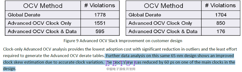

PT的AOCV中,可以只考虑clock path,也可以clock path和data path同时考虑;
想问下:为什么工具考虑data path之后和只考虑clock path计算出来的clock skew不同呢, 按理说data path是不会影响clock skew的吧?

clock source 的关系?麻烦上report

这是一篇文章里的,没有报告,原文如下:

回复 3# shajingwang
    我对这段话的理解是两种方法出来的derate table是不一样的,这样的话就解释通了。

回复 4# zero_0
derate table 是fab提供的,是固定的,相当于一个查找表;  我觉得考虑clock path同时也考虑data path之后,应该更加悲观才对;可pdf上的结果是更加乐观了[就是violation path少了,它解释的原因是因为clock skew变小了]   所以不是很明白;

回复 6# shajingwang
    你仔细看前一句,我估计fab是可以基于两种计算来gen derate table

不使用OCV分析,工具会使用悲观的结果。使用OCV后,时序分析的更精细了,一些过于悲观的路径就被过滤掉了。
这个原则对于clock和data是同样的。

是不是因为path depth 更长,所以derate factor 更小,导致的clock skew 更小----个人理解
