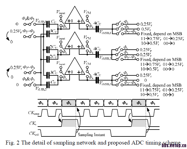

最近在做一款高速的SAR ADC,而且用的还是2bit per cycle的结构,非常恼火。由于速度比较快,所以单位电容给的相对比较小(其实我也不知道单位电容改怎么取值),开关比较大。现在遇到的问题是电荷注入和时钟馈通很严重,而MOM电容的寄生电容也影响了DAC的精度。请问有啥好的办法吗?
如果把电容调大一点,或者开关调小一点精度会提高,但是速度就跟不上了。
之前试过拉扎维书上的加dummy的方法还有CMOS传输门,效果都不理想。
看到好像有论文里用DAC calibration,本人菜鸟一只,以前没做过,请问calibration会有用吗?

谢谢你的回复,但是我做的不是传统的结构,是2bit per step的结构,所以电容并不是二进制的,结构如下图,但是实际上是差分结构,参考的文章是A 4.5-mW 8-b 750-MS/s 2-b/Step Asynchronous Subranged SAR ADC in 28-nm CMOS Technology LHBYC)TWVQEXC$V`08@1SS1.png

不知道2b/step怎么工作的,但按你的分析来说是因为单位电容太小,管子太大导致,所以解决的方法就是减少电容mismatch,要不增大电容吧,不然就calibration

楼主要有觉悟使劲的校正哦。2b/stage 对误差敏感多了
 楼主| 发表于 2015-10-15 15:34:26 | 显示全部楼层
回复 8# vdslafe
我做的是8bit的,也需要校正吗,导师说用不到。。。
请问你是做2bit/cycle的吗
发表于 2015-10-15 15:38:02 | 显示全部楼层
回复 9# 中英双字幕
    你肯定要用到的吧?3个比较器之间的失调,不校正不行吧?  曾经评估过2b的,觉得比较适合做低resolution 的,就放弃了
