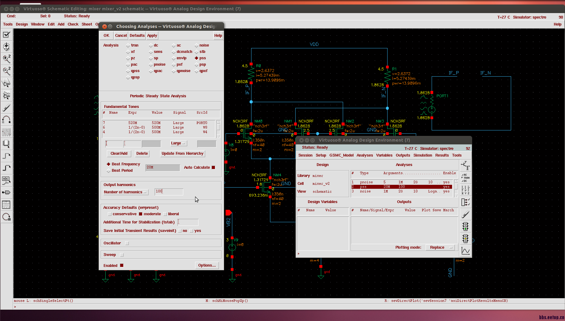

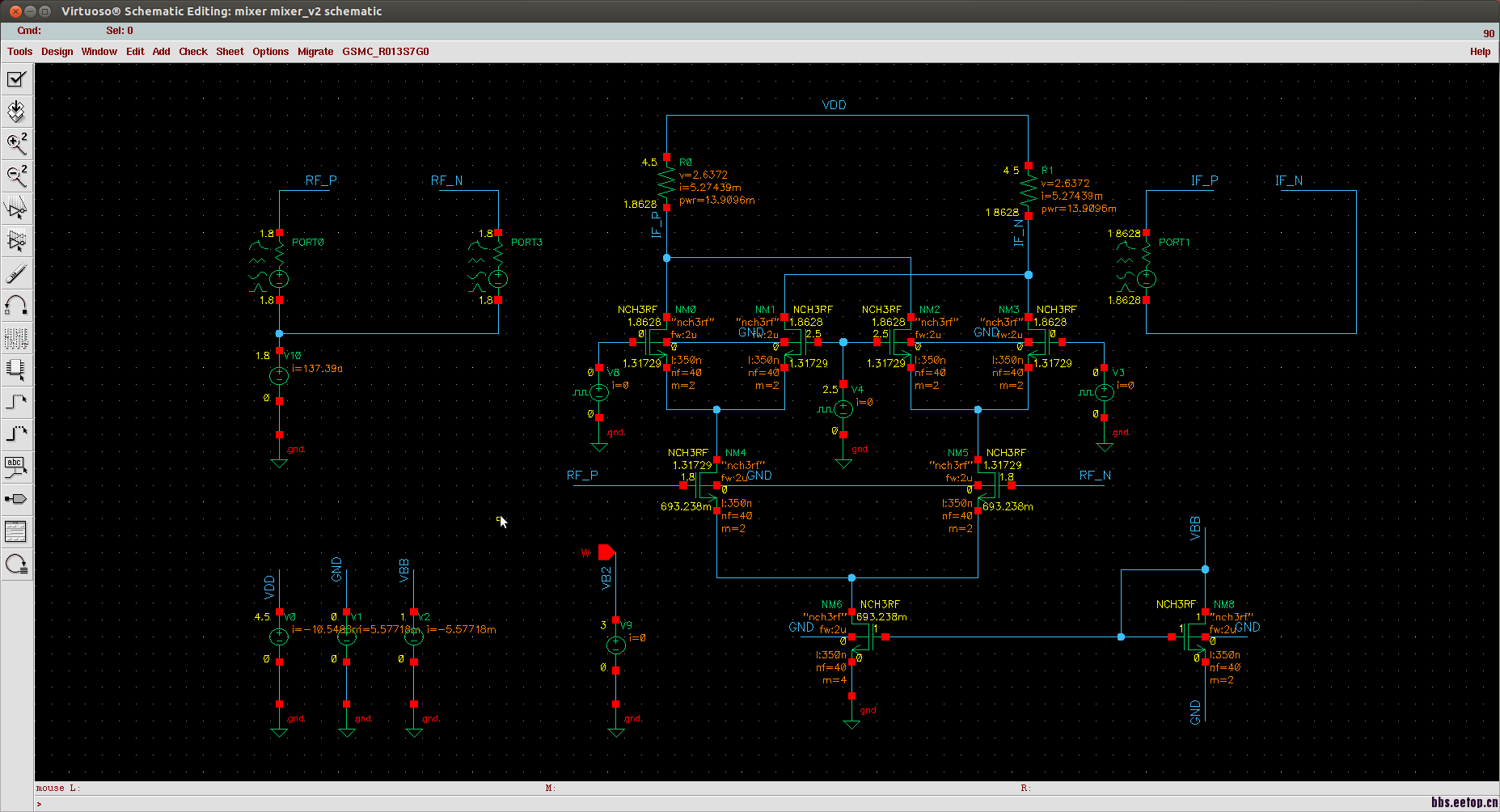

我最近在仿真一个Gilbert 混频器,下面是原理图,输入本振方波500MHz,射频输入520MHz,射频放大和开关管导通时已经调节到饱和状态,跨导gm为24mS,负载Rd为500欧姆,中频输出根据电压转换增益应该有(2/pi)*gm*Rd大约9倍的增益,可是中频输出一直很小。还有噪声系数高的离谱。 原理图.png

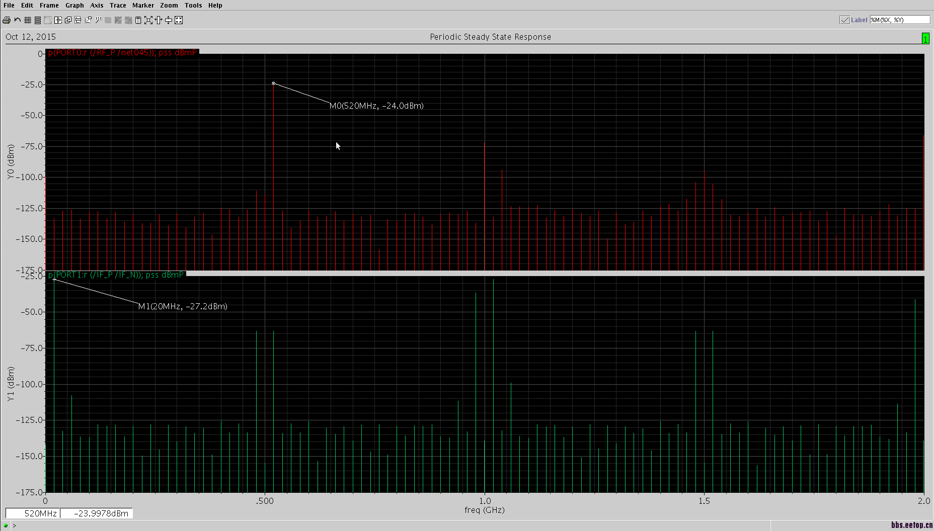

还有问题如下:1、射频输入port定义输入-30dbm,这个输出应该是在和内阻50欧匹配下的输出,我的输入没有任何匹配,所以输入应该小于-30dbm,可是PSS分析的520MHz射频输入为-24dbm,好奇怪。中频输出为-27.2dbm.

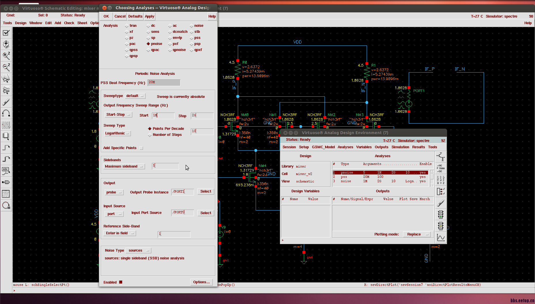

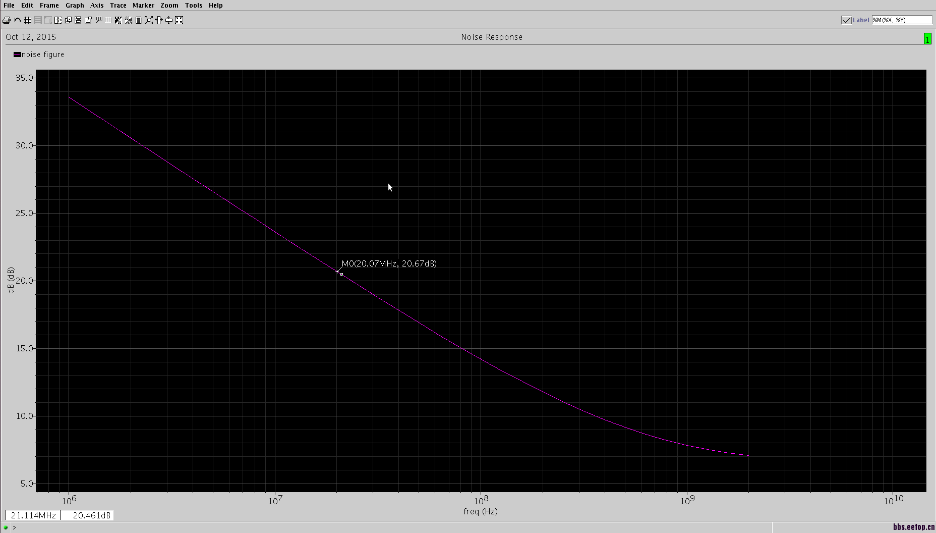

2、采用noise噪声系数分析结如下:20MHz处20.67db
采用PSS+Pnoise分析噪声系数如下:20MHz处68db
仿真设置如下:
Screenshot from 2015-10-12 16_49_37.png Screenshot from 2015-10-12 16_49_59.png

1. 可是中频输出一直很小。还有噪声系数高的离谱。
    你检查一下管子的工作区。
2.射频输入port定义输入-30dbm,这个输出应该是在和内阻50欧匹配下的输出,我的输入没有任何匹配,所以输入应该小于-30dbm,可是PSS分析的520MHz射频输入为-24dbm,
这个结果是对的,port定义为-30dBm,实际等效为2倍的信号与50欧的串联,当你输入没有任何匹配时,输入阻抗近似为无穷,所以射频输入为-24dbm
发表于 2015-10-12 22:07:33 | 显示全部楼层
中频输出接了一个port嘛?port里有内阻嘛?如果你把输出的port拿掉,直接看IF_P,IF_N, 电压转换增益就会比较正常。
输出port里的内阻也会成为mixer 的load啦。
还有个问题哈,电压转换增益不等于功率转换增益。mixer的中频输出功率不会很大啦,因为你的load不小呀。P=V^2/R嘛

回复 4# sweet_julia
   谢谢你的指导,IF_P IF_N接的port也会成为mixer的负载,意思就是假设我接的电阻为50欧姆,mixer负载相当于左边的负载电阻并联25欧姆,右边的负载电阻也并联25欧姆,所以从port取出的电压是很小的,对吧?
