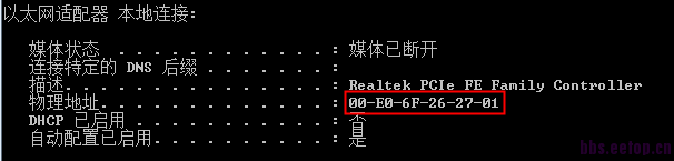

1.
获取网卡地址
依次输入windows开始菜单+R-->输入cmd-->输入ipconfig/all
找到本地连接的网卡物理地址并记录,如下图,记录下物理地址00E06F262701。注意,请认准“本地连接”,千万不要选择无线连接。

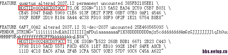

修改license.dat文件
license.dat内的
HOSTID=”后面的内容,用刚记下的网卡地址替换,文本中有两处要替换,并将其另存到:quartus安装目录\91sp2\quartus中。

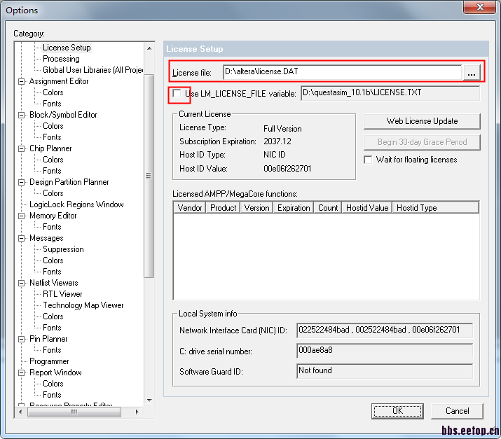

指定lincese文件
当询问到license时,选择 "Specify valid license file",指定到文件:quartus安装目录\91sp2\quartus\license.dat;或者打开quartusTools->License Setup,在弹出窗口中,License file选择quartus安装目录\91sp2\quartus\license.dat
取消勾选:Use LM_LICENSE_FILE variable
如下图所示设置,按OK完成设置。

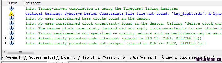

下载明德扬提供的FPGA工程,下载地http://www.mdy-edu.com/bbs/forum.php?mod=viewthread&tid=4
下载到电脑后解压,注意工程路径不要有空格、中文或者特殊字符,直接用Quartus II打开qpf格式的工程,Processing->StartCompilation,开始对工程进行编译,如果Quartus II此窗口没有错误提示,则说明破解成功。
注意,如果上面窗口有错误提示,则说明破解有问题,请检查步骤1~3,特别是网卡物理地址。
