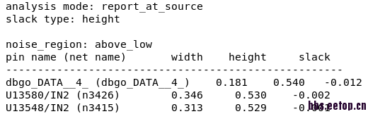

PT或ICC中有没有命令可以修 noise的?如下所示,noise有违例

upsize driver ,和修transition一样的,或者插buffer , noise产生的原因就是trans 太弱,受到旁边net的干扰

恩 这是人工修,有没有命令可以直接修的,版主,类似PT中 fix_timing_eco修setup和hold 一样

icc里面有个focal_opt -xtal_reduction_net 可以试试

想请问如何在pt或者inn里面报noise的命令去fix他
发表于 2022-9-28 11:51:47 | 显示全部楼层
PT中可以修的,用命令fix_eco_drc -type noise
