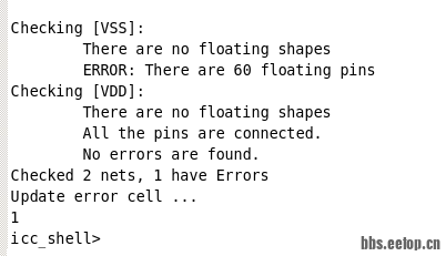

发表于 2025-10-16 21:45:50 | 显示全部楼层
