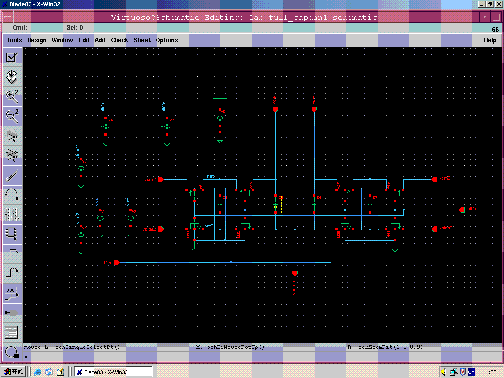

1.开关电容共模反馈中的开关一般是用一个nmos还是用cmos的互补开关呢?
2.这些mos管的宽长比设置该大点还是小点呢?
谢谢!
发表于 2007-4-12 10:52:21 | 显示全部楼层
n的就行了,没有信号swing的问题。
发表于 2007-4-12 14:38:29 | 显示全部楼层
这个看具体应用吧,看共模电压的大小,以及会不会改变。
尺寸的话,综合考虑rc的时间常数,以及沟道电荷注入,时钟馈通。
一般尺寸都不大。
 楼主| 发表于 2007-4-12 17:23:15 | 显示全部楼层
谢谢!小弟明白了!不过还有一个问题,我怎样观察RC延迟以及电荷注入效应以及时钟馈通的影响呢?
换句话说,如果我想知道我的开关电容共模反馈电路是否设计合理,将怎样观察呢?
我初步的想法是:在第一个时钟周期末观察net1以及net2的电压差,看这个差值有多么接近(Vcm2-Vbias2)的差值,然后在第二个时钟周期末观察最后的输出(Vo+与Vcontrol)的差值是多么接近net1以及net2的差值,因为开关电容共模反馈的原理是(Vcm2-Vo+)=(Vbias2-Vcontrol),只要Vcontrol的值等于Vbias2(我这里设计的是1.8v),那么输出共模电平就稳定在了Vcm2(我设计的是1.6v).
不知道我这个想法正确么?请各位指教!小弟再次谢过了!
图片在附件里面!
回复 支持 0 反对 1
发表于 2008-11-20 23:15:21 | 显示全部楼层
你不能单独的仿真CMFB.因为这样没有意义!你必须把运放带上!此外,你的共模反馈有只有时钟,这个不一定好,我建议你用三个时钟,开关依次的断开,隔断注入的因素!还有你的电容值很重要,这些要综合来考虑!最后告诉你一点,你要仿真的东西(如电荷注入)不一定能说明问题,只能作为参考!你的结果可能暂时仿真出来不错,但是实际不一定!!
