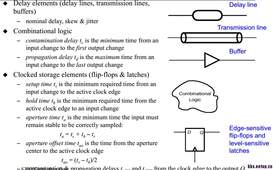

能否通俗易懂的解释下为什么setup time 和 hold time 的和必须为正?
就像下面解释hold time可以为负一样,形象解释下:
如果理想情况,hold肯定是一个正值,比如0.3,也就是前后级寄存器之间delay必须大于0.3。现在时钟树建完后有skew,前后寄存器的时钟差有正,有可能为负。
现在打个比方,后一个寄存器的时钟比前一个早到0.3,那么即使两级之间没有delay,就是任何情况都可满足hold检查,即hold0。如果理解了这个,hold为负就不难理解了。后一个寄存器的时钟比前一个早到时间大于0.3,比如早到0.4,那么hold就是-0.1

发表于 2015-6-15 21:02:10 | 显示全部楼层
回复 3# jiazhang
http://www.ict.kth.se/courses/IL2201/Course_Slides/2012Slides/L_8_9_Timing.pdf
19页

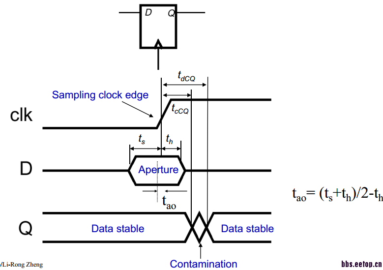

 楼主| 发表于 2015-6-15 22:44:08 | 显示全部楼层
回复 4# Timme
我看完这两幅图后还是一头雾水;
(1) 上面说的 tdcQ 说的是两级寄存器之间的逻辑电路的最大延迟吗?tccQ说的是两级寄存器之间的逻辑电路的最小延迟吗?
(2) 图中的tr又是什么?
(3) z最根本的一个问题,为什么要有一个采样窗口呢?
(4) from the aperture center to the active clock edge,那为什么是减去 th呢?
发表于 2015-6-16 08:46:59 | 显示全部楼层
1)tdcQ应该是 最大的 时钟到数据的输出延时
   tccQ 是最小的 时钟到数据的输出延时
2)tr传输时间 拉贝的书里边有
3)没看到 你说的‘z’
4)from the aperture center to the active clock edge 这句话后面 tao = (ts-th)/2 = (ts+th)/2-th

 楼主| 发表于 2015-6-16 08:57:50 | 显示全部楼层
回复 7# xu373297464
(3) 多打了个字母z,后面的是问题
(4) from the aperture center to the active clock edge (ts+th)/2 这个是aperture center  为什么减去 th就是到 active clock edge了
(5) tdcq-tccq 这个差值有什么意义
