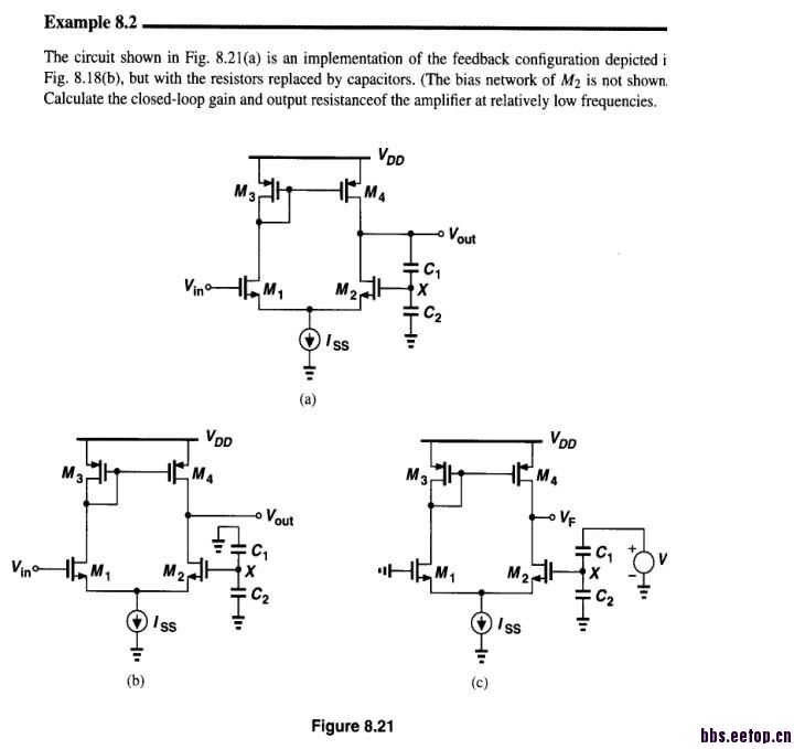

最近复习拉扎维的《模拟CMOS集成电路设计》。看到公式8.4。请教各位,
1.公式8.4中Vout/Vin是图8.3的闭环增益吗?如果不是,闭环增益是多少?
2.图8.3中,反馈系数belta如何计算?
3.图8.3与图8.4进行一下对比,图8.4中的X点对于图8.3中的哪个节点?
4.图8.3的belta与图8.21的belta计算过程有何不同?
感觉真本书越看疑问越多,真心向各位求教,急盼回复,谢谢!!
顺便把书中的图贴上来

拉扎维的书从第三遍以后看,每看一遍你就会有全新的感觉的,它不经意的一句话其实就是其他书中某些强调的重点,我感觉这本书挺好的,很适合工程师,如果初学者入门的话,可以入门,但是由于本书的手法可能很多地方会有似懂非懂的感觉,其实很多精彩的地方看过几遍才会体会到的。下面回复一下楼主的问题
1‘是闭环增益,已经在计算中加入了反馈系统,就是那两个电容
2 其实belta就是说你把输出的多大一部分又送给了输入,这里的输出是vout,输入是vx,根据p203最后一段话公式8.3上面的那个推导公式,可算出belta=(voutC2s+vinC1s)/(C1s+C2s)。
3 8.4中的X点对应8.3中的X点
