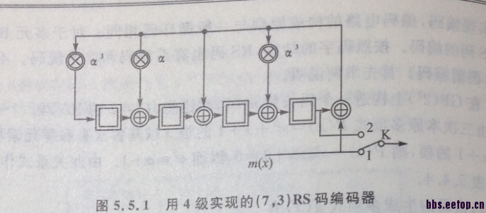

发表于 2015-4-27 19:51:43 | 显示全部楼层 |阅读模式
我自己推出来除法电路 不是 这个形式,是像下面这样的。请问通过什么方法才能转换成上面那样呢?

回复 2# glace12123
下面的电路是我按照竖式推出来的,从结构上说是对的 但是如果被除数的最低的4位为0的话,那么也可以用上面那样的除法电路 我就是不知道上面那种结构是怎么推倒出来的

发表于 2015-4-28 16:23:46 | 显示全部楼层
除法就是移位减,烦的就是需要判断大小

发表于 2015-4-28 21:12:47 | 显示全部楼层
有很多做除法的方法,最基本的是用减法,此外还有试商法、循环除法什么的
