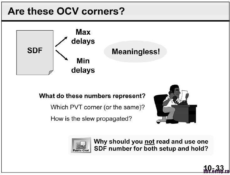

2,仅仅读入一个SDF作为OCV分析为何没有意义?SDF文件中的max delay和min delay不就是用于这样的么?
    难道一个SDF文件下的delay都是同一个corner下的?
3, DC综合后得到的setup不存在违例,但DC输出SDF文件给PT,PT进行STA后,发现存在一些setup违例,尽管差距不是很大,但是为何会存在这样的差别?(PS: DC输出的SDF没啥意义,但想搞懂为啥不一样)
