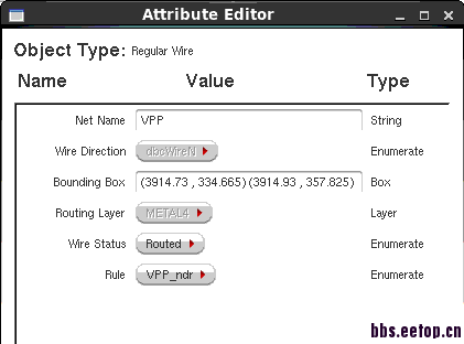

使用下面的命令后,看到布线的结果,VPP并没有按照2.9um的METAL3线宽走线,这是为什么?
add_ndr -name VPP_ndr -width {METAL1:METAL6 2.9 TM2 3.0} -spacing {METAL1:METAL6 0.4 TM2 8.0}
setAttribute -net VPP -weight 4 -bottom_preferred_routing_layer 3 -top_preferred_routing_layer 4 -non_default_rule VPP_ndr
 楼主| 发表于 2015-4-1 13:33:25 | 显示全部楼层
查看了一下这个net的属性,Rule选项为规定的VPP_ndr。能有人知道为什么VPP并没有按照2.9um的METAL3线宽走线吗?
