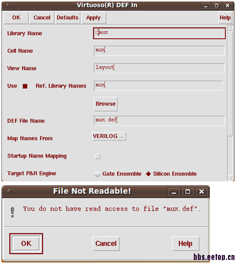

[求助] You do not have read access to file ‘mux.def’
发表于 2015-3-25 08:10:57 | 显示全部楼层 |阅读模式
求解 谢谢
在上图中点击OK后就出现下图所示
在上图中点击OK后就出现下图所示

发表于 2015-3-27 14:59:49 | 显示全部楼层
ls -l 檢查一下是不是不沒讀取權限
 楼主| 发表于 2015-3-27 16:07:21 | 显示全部楼层
回复 5# jasper0608
    读取权限是有的,你看有没有可能是def版本的问题,谢谢你
发表于 2015-3-31 11:42:48 | 显示全部楼层
回复 6# 香香瓜
    使用完整路徑試試,看會不會是預設路徑不對。
 楼主| 发表于 2015-4-1 17:05:46 | 显示全部楼层
回复 7# jasper0608
    谢谢你 真是大神 成功了,那怎么修改预设路径?谢谢你
发表于 2015-4-1 17:31:21 | 显示全部楼层
回复 8# 香香瓜
    這我就不知道了,請其它有經驗著幫忙。
