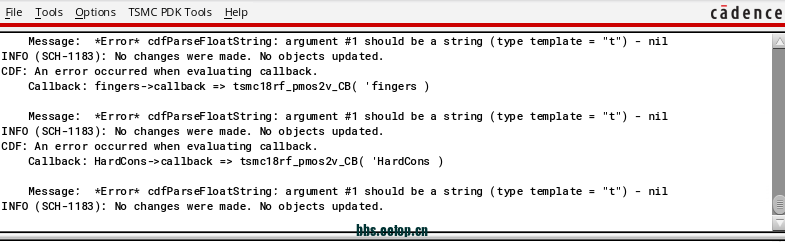

如题。foundry提供的PDK,解压后copy到项目库(只copy了工艺库,display文件,models文件)。然后在建立原理图时,修改管子或者电阻的尺寸,比如W,segment部分可以修改,而total部分不会同时变化(根本没有变化),为什么会发生这种情况?缺少什么文件,还是PDK有问题?
该怎么解决这个问题呢?

1、有些PDK的device属性里,比如MOS,包含hard_constrain选项,将其前边的黑方块选项卡取消,即可同步变化了。
2、对于电阻阻值不会随segment部分的W和L变化的情况,是因为触发设置可能有问题,里边也有类似的黑方块,如serial 或者parallel选项,修改好参数后,由serial变成parallel,此时会发现阻值已经能够跟踪参数变化了,然后再选回serial即可。

   这是哪家的PDK,这样的触发机制应该是有问题的,   callback写的不是很好

修改之后看icfb窗口里面有没有报错信息,这种情况一般是CDF的callback函数有问题。

image.png 这个需要设置吗
