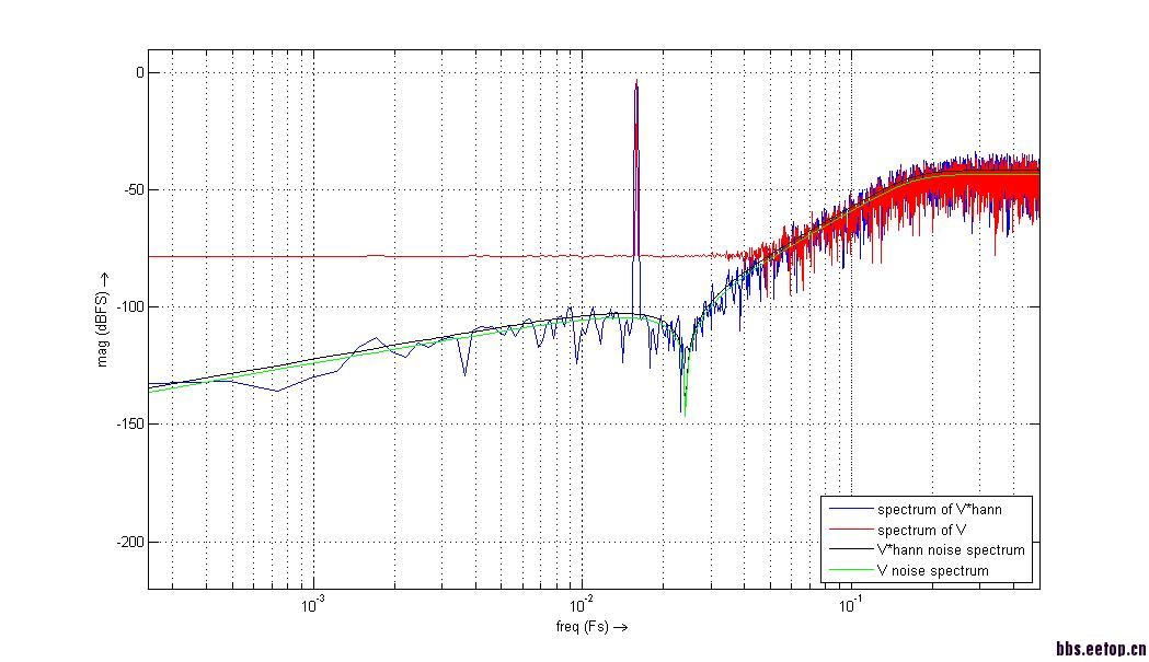

回复 20# yunyi009
    看这个图
注意
1
蓝色 的谱线 和 黑色的谱估计曲线 是一组,加窗的
红色 的谱线 和 绿色的谱估计曲线 是一组,未加窗的
2
只看噪声谱线
可以看到蓝色比红色谱线 略高,这种“高”肉眼不容易识别
3
看谱估计曲线
黑色比绿色率高
4
信号的谱线 高度相同。这其实是你最初的问题,就是加窗后要在谱上表征出信号实际的幅度。
说明
当信号加窗后,为了表征信号实际幅度,功率谱做了相应的处理。处理后的谱,可以清楚的表征信号的原始幅度。信号加窗后,其总功率(能量)其实是会发生变化的,变化多少?我在wx.pdf里已经说明了。
因此信号先加窗 再做幅度处理(为了清楚的表征信号的原始幅度)后,其功率又会变化,你可以自己计算一下,很简单的。
相对矩形窗,hann窗会是谱抬高1.5倍,大约1.7dB。这就是噪低的变化。
至于红色曲线平直的部分,那不是噪底,那可以理解为泄漏。
对于加窗的理解,可以通过两种不同的窗去做对比,比如hann和hann的平方。
就我的理解和水平只能讲到这儿了。
更具体的请参考Schreier书的附录,讲的非常清晰了。

发表于 2014-11-7 22:59:28 | 显示全部楼层
回复 18# BeiYangMan
看了你的回复获益良多,但是还是有几点个人意见想提出来同论坛上的各位一起讨论。如有不对的地方还希望不吝赐教。
1. 默认的hann窗函数生成的是L点的对称的序列,而周期的hann窗函数生成的是L+1点对称的序列(但只输出前L点)。无论是从频谱还是时域上,两者的差别很微小。如果调制器输出的序列足够长,经由两种方法计算出来的结果相差大概在零点几个dB。
2. 加窗的目的是还原频谱的本来面目,也即提高分辨率,而不是降低分辨率!Understanding Delta Sigma Converter P370图A4很好的说明了加窗对提高信号频率分辨率的作用。图上给出了两种情况下加窗对信号频谱的影响, 如果输入信号在整数个bin点上,不论加何种窗,信号的频谱形状差不多。而当信号不在整数个bin点上,加窗可以明显提高信号的分辨率。
3. "对于一个单频信号,其能量只是只往左右一个bin的地方泄漏而已", 这个说法只在输入信号落在整数个bin点上的情况下成立。
4. 对于 "他的谱上的非线性跟窗没关系 "这个说法,我也觉得不是很妥当。不加窗(也即加与信号长度相同的矩形窗)时,信号的高频噪声没有衰减掉, 泄露的高频(不是低频)噪声淹没了tone。
5. 从楼主的介绍来看,楼主目前还没有到电路级别,所以现在说dac和mismatch还为时尚早。另外delta sigma调制器本身就是非线性的系统。在matlab级出现非线性是正常的。
6. 最后加窗操作满足叠加原理,所以加窗是线性的操作。
发表于 2014-11-7 23:57:11 | 显示全部楼层
标题
回复 23# quantus
1 计算方法要严格
2 对于落在bin上的信号 加窗后能量散落在几个点上。考虑信号是双频的 m m+1加汉宁后散落的能量会彼此相加。这就是分辨率降低。
4 感觉你的理解更合理
5 你说的没错 但要看量化器是几个比特了 通常超过五个量化阶(levels) 你说的那种非线性是微乎其微的。他很可能是一比特量化。
6 我们理解的方式不同。我明白你的意思。但如果两个等幅度信号落在 m m+1 你看看还符合你的线性理论么?其实问题到这又回到了2.   我所谓线性是对序列操作后不产生新的频率,对序列加汉宁窗 本质上是一个混频 ,它产生新的频率了。加窗分析频谱 和窗函数滤波是两码事。前者是时序直接点对点相乘 是非线性操作 后者是滤波 在时序是卷积 是线性的。频域我就不说了

左边是不加窗后的频谱,右边是加窗之后的,为什么差这么多呢?
采用相干采样的话按理说加不加窗不会差太 ...
yunyi009 发表于 2014-11-6 10:38
我也碰到类似的问题;看到你们后面的贴,最终的结论貌似是由于数据中断导致?是非相关采样频谱泄露的原因?
但是我感觉不像啊?如果是频谱泄露,起码应该有明显的裙边的吧?
发表于 2018-2-24 10:05:49 | 显示全部楼层
回复  yunyi009
    看这个图
注意
1
红色 的 ...
BeiYangMan 发表于 2014-11-7 21:38
还是不是很理解,不加窗/低频处的floor是频谱泄露;
1. 原来做multi bit的adc的时候感觉不加窗和加窗的噪底差异并没有这么大,感觉这种噪底的剧烈变化好像是伴随单bit量化出现的?
2. 频谱泄露的话总是需要有一个源头的,看起来提供数列的那个兄弟肯定考虑到信号的相关采样问题的,所以主信号频点并没有裙边;那么是什么信号泄露呢?DC吗?
BTW:以往都是做动态的SDM ADC,最近折腾一个计量用的静态SDM ADC,现在有几点疑问,希望各位能帮忙指点迷津:
背景:2阶,单比特量化,osr 128;
1. 碰到上面兄弟相同的问题,现在怀疑是单bit量化引入的,但是没想到什么好的办法来弄开;
2. 对于动态应用而言,非线性,SPUR是关键参数,所以加窗损失的信号幅度无伤大雅;补回来即可!但是对于计量用的而言,这些都是计量偏差,所以我一开始打算不加窗直接积分,但是碰到上面的问题无法解决;请问各位有啥办法没?
3. 对于动态应用而言,更关心的是一段时间内的信号能量的平均表现,所以care得是noise的rms值,但是对于静态应用,关心的每次读数时noise的瞬态值的可能的最大值;那么我计算peak的时候是应该用3sigma的方式来预估呢,还是用sinwave的sqrt(2)的方式来预估呢?
还望给位不吝赐教,THX!
