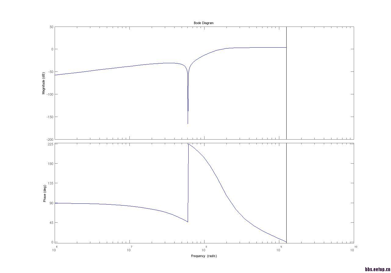

predict出来的毕竟没有考虑实际电路里的非理想性,比如有限运放增益,SR,时钟抖动。以我现在的水平,我是做不到设计出来的SNR和理想情况下的相差不多。你可以稍微提高一点OSR嘛。16倍的OSR感觉有点太小,会给抽取滤波器的设计带来麻烦。
发表于 2014-10-22 15:07:57 | 显示全部楼层
看你的频谱,那个NTF的极点往低频移一点,应该SNR会好一些,可能有3~5dB。
    看样子你是要做连续时间的,88dB snr, 对clock jitter要求可能要20ps以内,这个还得小心。
发表于 2014-10-22 16:07:33 | 显示全部楼层
回复 9# asu2011
   如果你FS是1,你输入0.9是不是有点大了导致snr下降,你用0.5试试,应该只比理论低6db才对。如果你和他模型一样的话,考虑一下fft算法是否有问题

    osr定死了 只能这么多 我刚才找了一篇论文 参照里面的参数 放进我的结构直接跑到75多db 但是predict出来的只有不到70db啊 这是啥原因 看来还是参数优化的不好啊 我的要求就是建模情况下snr75db 已经给设计预留margin了
 楼主| 发表于 2014-10-22 16:37:51 | 显示全部楼层
回复 12# bright_pan
    谢谢回复
    恩 是连续时间的 应该怎么优化ntf 或者是修改参数使他的snr再提高一点呢?我的做法就是用synthsizeNTF直接得到ntf 然后转换成连续时间的 这样就得到了连续时间的ntf 再根据结构算的ntf 得到几个带参数的等式 有无数解 慢慢试出来的 这样的方法对么?

    首先确定osr 阶数 量化bit数 然后利用toobox里面的synthsizeNTF函数得到NTF 经过计算可以得到 Hz=1/NTF-1 得到z域的传输函数,然后利用d2c函数将z域传输函数转换成连续时间的传输函数,比如我采用cifb结构 然后根据结构算的带参数的Hs 使之和经离散转换到连续的Hs相等 然后的到带参数的几个等式 然后得到无数组解 通过不断调整参数来使得积分器的输出不溢出 从而得到参数 这个流程对么?望指正~~

再说一遍,贴出z domain的ntf,否则没人能告诉你为啥你的snr不够。
你把ntf贴出来,就可以计算你的snr
你要是不知道z domain的ntf,就是在瞎搞

    十分不好意思 当时手上没有这个图 我后来改了ntf的最大gain predict可以达到88 但是在实际的simulink建模中还是达不到 而且输入幅度很低

我刚刚去做了一下实验,我现在设计的是OSR=64, 4阶CRFB结构的SDM。我用delta sigma toolbox算出来的系数带入simulink后,算出来的SNR大概在95dB左右。刚才我用乌尔姆大学的优化工具优化之后算出来的SNR达到了108dB。所以我感觉应该是楼主的SNR算法出了问题。
