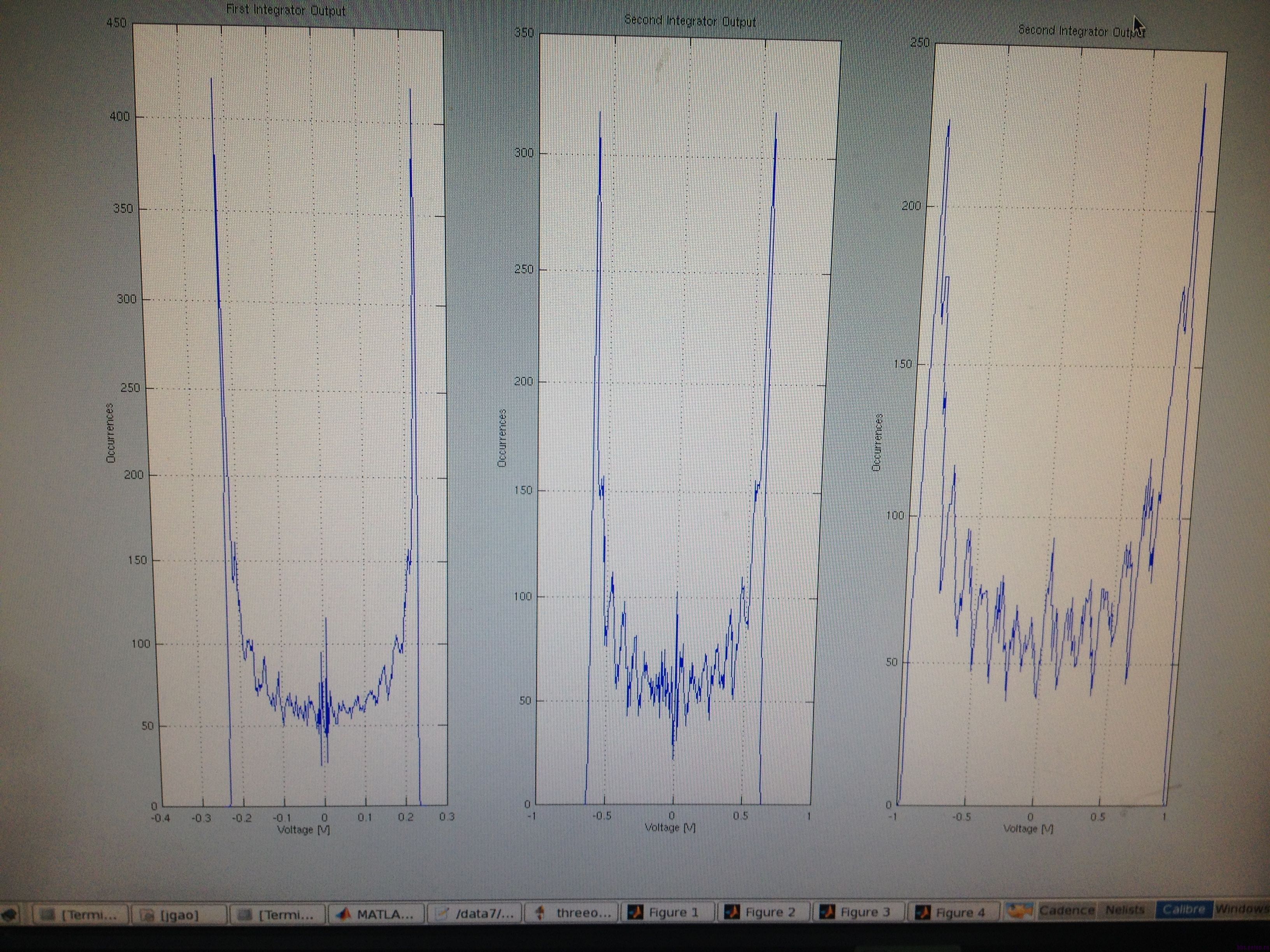

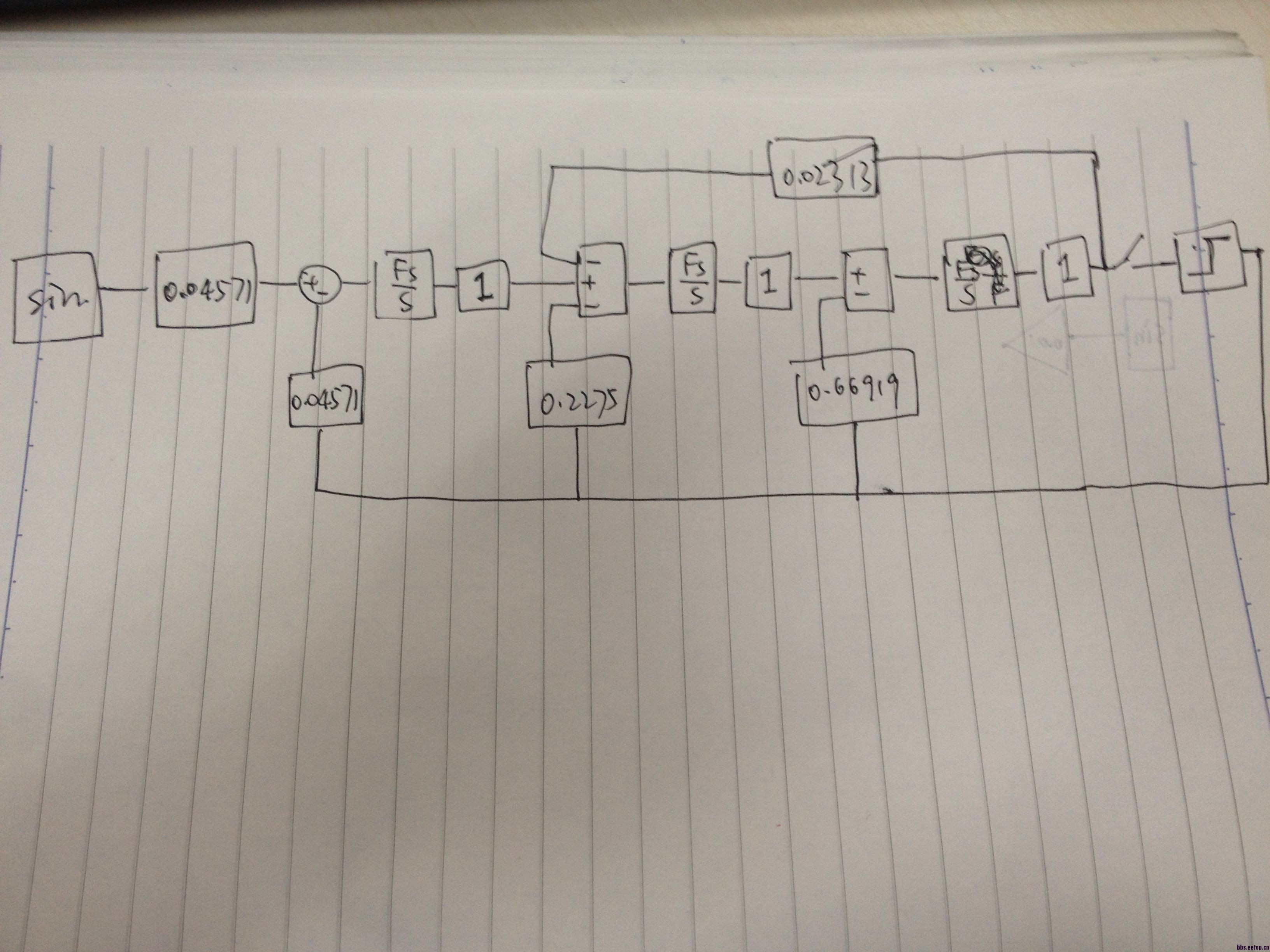

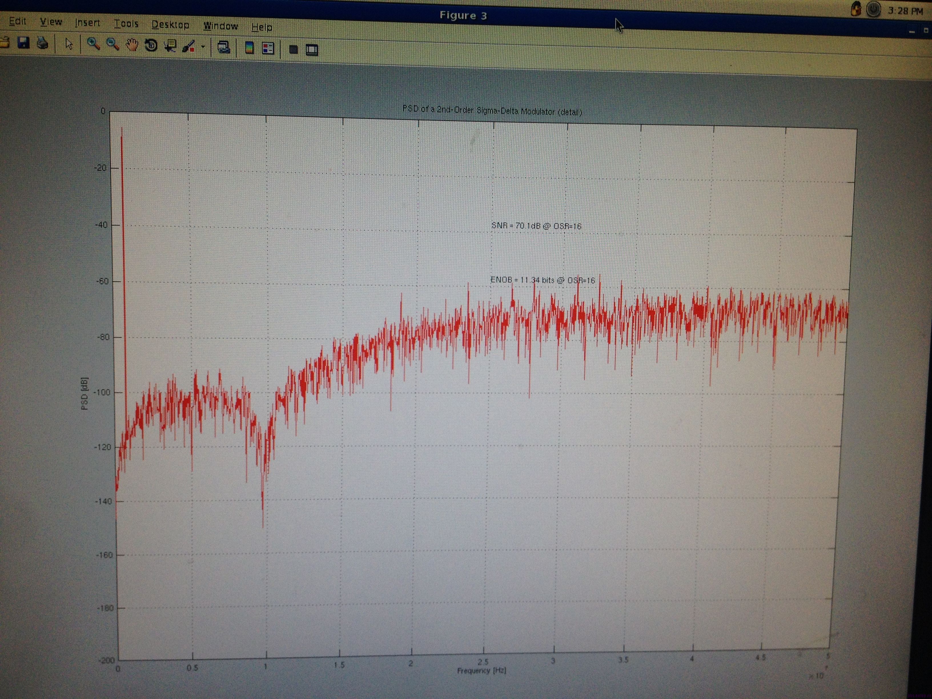

准备建模一个sigma delta adc 要求是osr=16 3阶4bit 的结构 用DR的公式计算出来可以达到88db,但是用delsig predict的时候 snr却只有70db,这是为什么呢?用delsig可以建模到88db么? 求解答~~

 楼主| 发表于 2014-10-20 22:17:45 | 显示全部楼层
发表于 2014-10-21 08:59:13 | 显示全部楼层
再说一次
z domain  NTF贴出来看看
你最后那张图上应该有NTF,并且ntf应该跟你的红色的频谱 拟合的很好。
发表于 2014-10-21 13:03:07 | 显示全部楼层
信号幅度?
发表于 2014-10-21 15:14:45 | 显示全部楼层
你用DR公式算出来的理论值是基于输入信号可以达到满幅的前提的。但是用predictSNR时对DR进行预测时,输入信号大到一定程度后,调制器里面的积分器会饱和,这样会造成SNR下降,所以实际用predictSNR估算出来的DR要小于理论值。
文献上有说过一般理论的最大SNR要比需要峰值SNR的大30%。另外,调制器经过电路实现后SNR也会降低,所以如果要88dB的DR,我个人建议建模的时候DR设计到100dB以上比较保险。
 楼主| 发表于 2014-10-22 13:06:12 | 显示全部楼层
回复 4# BeiYangMan
    ntf确实和频谱图中的红线吻合  用predict函数出来的最大snr和simulink出来的snr也是吻合的  我的意思是固定结构 osr阶数等选择完毕之后 predict出来的snr是在理想的情况下能达到最大的了么?没有再上升的空间了么?
 楼主| 发表于 2014-10-22 13:07:08 | 显示全部楼层
回复 5# kwankwaner
    我的信号幅度给的0.9snr达到最大

回复 5# kwankwaner
    之前在群里面遇到个哥们 他说他的3阶 osr16 4bit建模出来达到了88db 他推荐了个ct sigma delta参数优化的网站 www.sigma-delta.de 我在里面选择了三阶的cifb结构 最后优化出来的参数可以达到88db 我把这个参数放到simulink中跑 竟然snr变为负的了 把我建模的参数放到这个网站上仿真 跑出来的结果和我的simulink的一样 不知道为什么??
 楼主| 发表于 2014-10-22 13:13:01 | 显示全部楼层
回复 6# quantus
    原来如此 那么就是说predict出来的snr时能达到的最大的snr咯?之前群里一个哥们说他剑魔做到了88db 不知道怎么搞得 多谢回复
