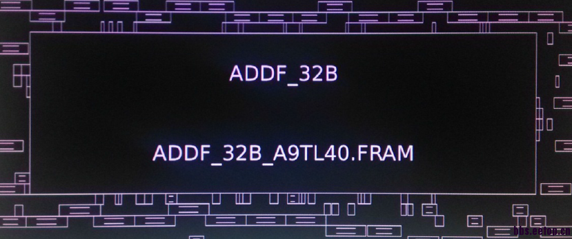

回复 2# jtianen
   是这样的,我在抽一个triple+ height的std cell的FRAM时,打上placement blockage,然后在P&R作为ref_lib时,希望打的blockage能够让其周围不摆放其他std cell,可总是会挨到一起。我觉得是在抽std cell的FRAM时,打的blockage丢失了
icc placement之后
icc placement之后
发表于 2014-11-6 10:21:18 | 显示全部楼层
可不可以在P&R的时候重新打blockage? padding类似的那种?
现在的问题是std cell和macro重合了对么?
发表于 2014-11-6 10:36:57 | 显示全部楼层
fram的blockage应该不能出block的吧,你可以在你的fp里面加blockage呀
 楼主| 发表于 2014-11-6 20:11:33 | 显示全部楼层
回复 4# jtianen
   这样是可以的,原本是想macro自身打上blockage,然后在大量引用的时候就不需要打blockage了。
 楼主| 发表于 2014-11-6 20:12:52 | 显示全部楼层
回复 5# ljjbunny
   目前看来,的确如此~
发表于 2014-11-7 09:35:05 | 显示全部楼层
在fp的时候可以用个tcl脚本集体打一下,一点不麻烦的
发表于 2014-11-7 11:39:25 | 显示全部楼层
这个应该算 soft macro了吧 , macro类型吧,不能算stdcell了,太大了,
 楼主| 发表于 2014-11-8 10:03:31 | 显示全部楼层
回复 9# icfbicfb
   出于timing的考虑,最后是当triple+的std cell抽FRAM的,实现自动布局。
