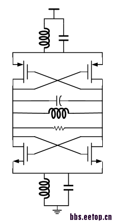

最近在做VCO设计中遇到一个问题,VCO结构是基本的无尾电流交叉耦合管的LC振荡器,结构如图,现在问题是负阻管跨导经验公式gm>3*2/Rp中的gm到底是指平衡态(Vop=Von=1/2Vdd)时的gm,还是一个周期中的负阻管平均值gm?如果是平均值的话不是很难计算?因为一个周期内的gm是一直变化的,求大侠们赐教!

应该是指平衡态(Vop=Von=1/2Vdd)时的gm

回复 1# EdwardEric
平衡态的。
