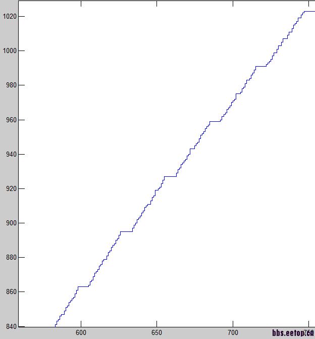

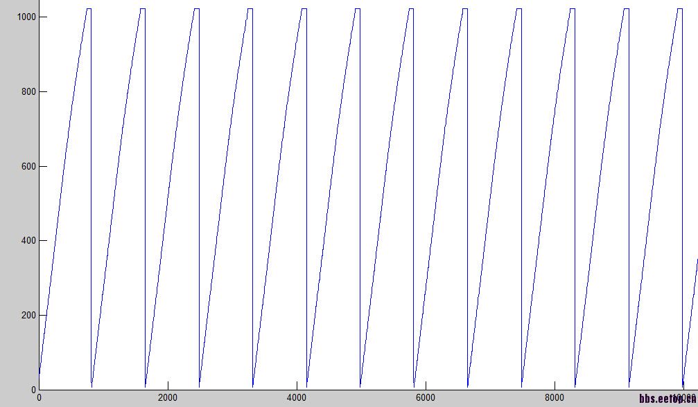

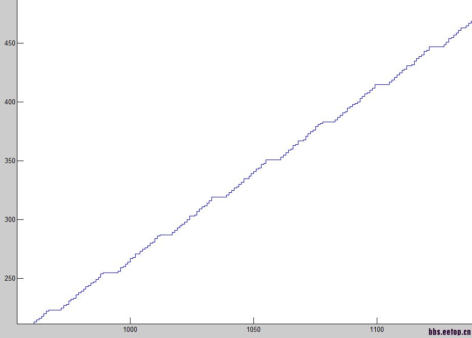

10bit的SAR ADC,内部DAC采用分段式电容阵列结构,两段各5bit对流片回来的ADC测试,逻辑分析仪得到的数据直接用matlab的stairs函数画图得到的波形如图所示
ADC输入的是锯齿波信号,采回来的数据画图后大体是锯齿波信号,但是出现了周期性的失码,
请问前辈这是什么原因啊?
 楼主| 发表于 2014-9-5 20:27:25 | 显示全部楼层
不对啊,因为输出数据中能够达到 1023 啊,为什么会有失码呢?
如果做个平移会怎么样??
这算增益误差吗??

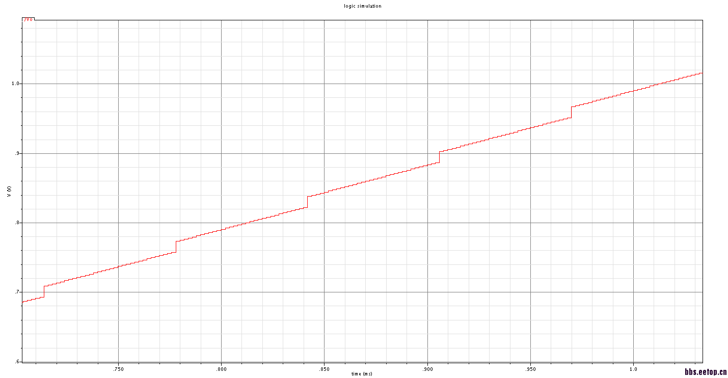

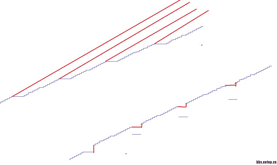

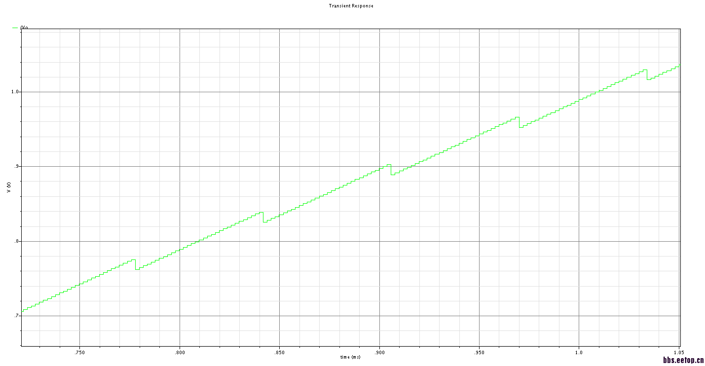

确实如楼上各位大神所说,是DAC的电容失配引起的。
实际的Cbridge小于了设计值,导致DAC出现非线性,从而进一步导致了ADC的周期性失码。
仿真了一下Cbridge偏小和偏大两种情况,从ADC的测试结果来看,应该是Cbridge偏小了。
Cbridge偏小的仿真结果:
Cbridge偏大的仿真结果:
