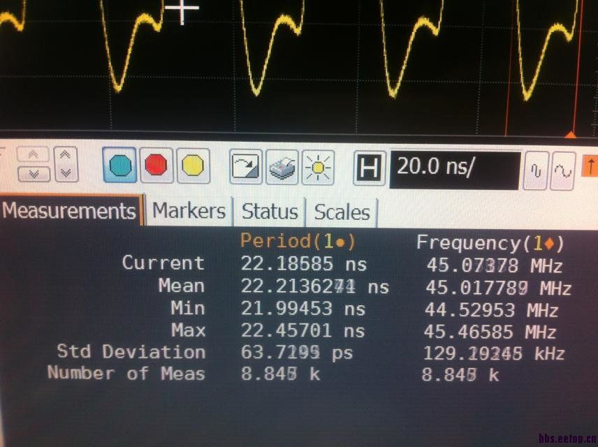

用安捷伦N8900A测试时钟的jitter,有如下两个疑问:
1. 是不是直接测量时钟,记录周期的Std Deviation的值就是period jitter吗?
2. 我采样8.84K个点时,发现周期的Std Deviation值为63ps; 采样17.7735M个点时,发现周期的Std Deviation值为1.71637ns,并且发现MIN里有个9.00937Mhz最小频率,但是用肉眼并未发现不稳定,是什么原因呢?
