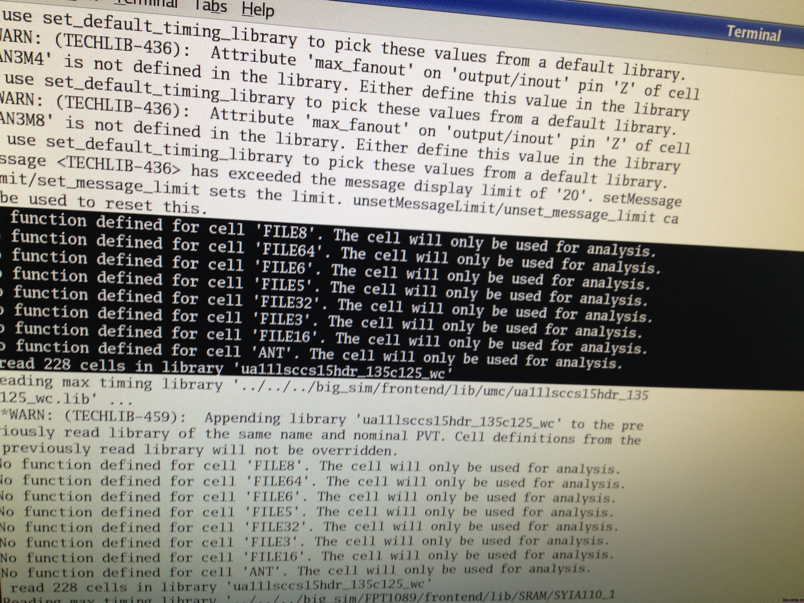

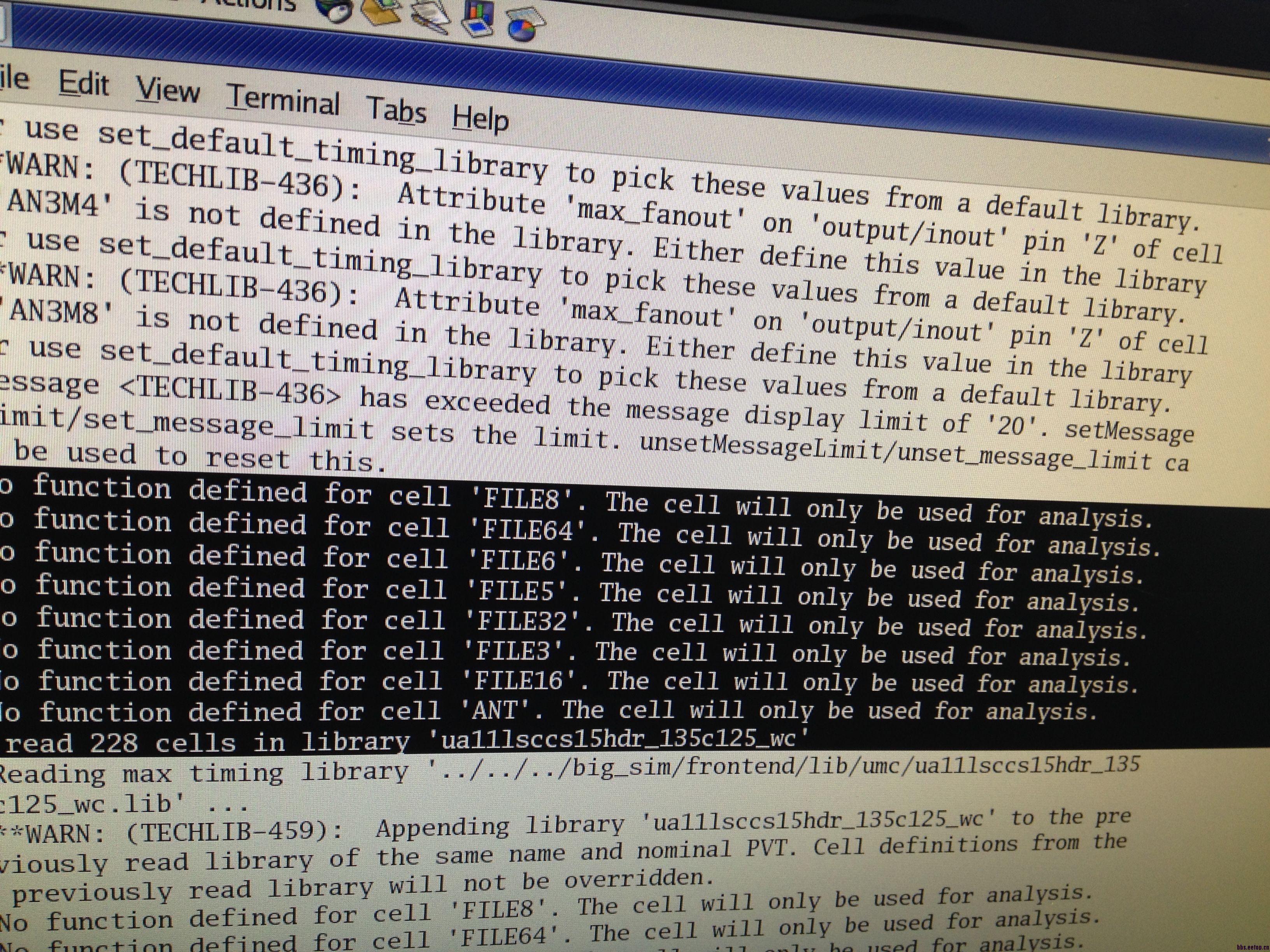

ignore

初看你截图的这些WARNING都是可以ignore的。
calibre 报错,是不是出在你忘记megre或忘记导入标准单元的gds了- -!
