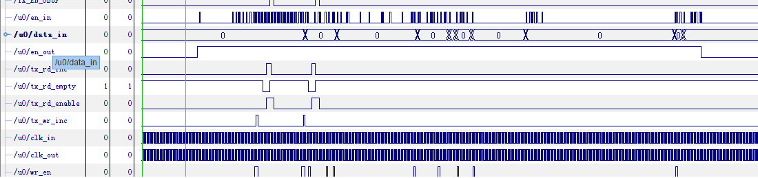

a. en_in会在en_out有效期间出现很多glitch(本应该一直保持低电平)【详见图1,第一行就是en_in信号】

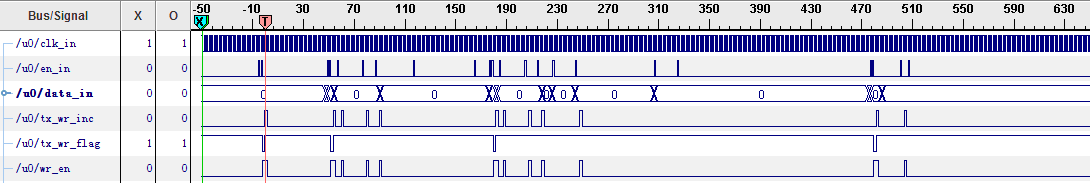

b. en_in也会在其他时候经常出现glitch, 如果每次用en_in为1条件去抓取信号,几乎每次抓到的都是这种不该出现的glitch【详见图2,第二行就是en_in信号】

(2)在接了地线之后:

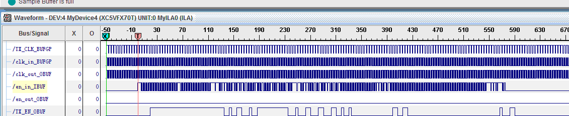

(1)中的a和b情况明显好转了很多,几乎每次以en_in为1条件去抓取信号时,都可以抓到我想要的en_in(理想情况是一段时间的持续高电平),但是又出现了新的问题,就是常常在这段高电平期间却出现了很多低电平glitch(着在没有接地线的时候几乎是没有的)【详见图3,第4行标黄的信号就是en_in】
登录/注册后可看大图
感觉接了地线后,情况有明显变化,但是新出现的问题反而会导致我对信号的处理出现错误,不知道是否是共地做的不够彻底的原因。

   最近比较忙,一直没有更新帖子,之前的问题都已近解决了。   (1)首先是两块FPGA之间要共地,这是必须的,刚开始我没有注意到。
   (2)其次,造成glitch的最主要原因是因为两块板子用的不一样,连接的两块板子的PIN脚电压没有匹配,一边是3.3V,一边是2.5V,后来将电压匹配之后就好了。
   (3)除此之外,仍然会很偶尔的产生一些小的glitch,后来换了更短一些的跳线来传递信号,所有问题都解决了。
   因为我们设计的限制,必须要使用跳线来传递时钟,没有办法用全局时钟资源对时钟进行优化,但是100M的频率本身进行传递并不会产生我之前所认为的那些干扰,主要问题还是出在了自己身上。
