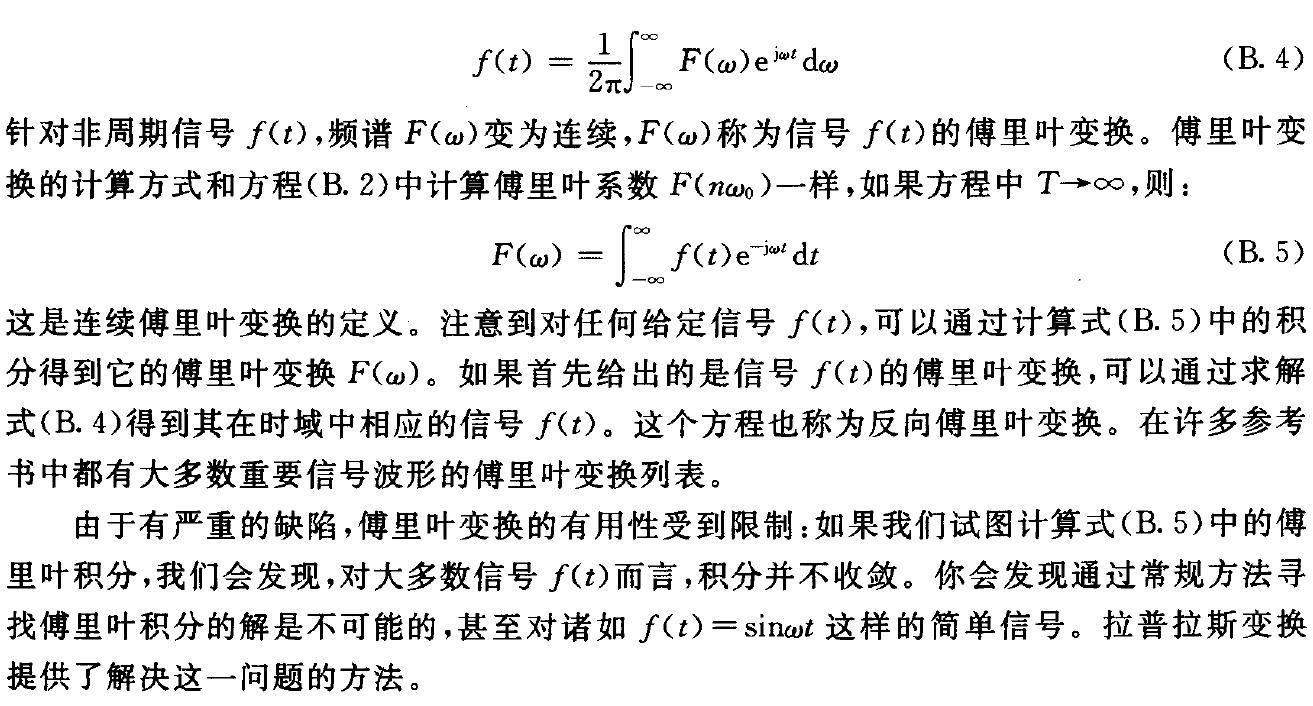

发表于 2014-7-2 12:06:09 | 显示全部楼层
发表于 2014-7-2 12:33:13 | 显示全部楼层
楼主是想问9楼我发的图片里为什么f(t)的积分表达式是从负无穷的w积分到正无穷的w么?这仅仅是用复数形式表达原函数的傅立叶展开式的结果,不是实际的信号。就像傅立叶变换式F(w)一样,现实中有负无穷的时间t么,显然没有,这就是一种数学的方法而已,我们只是研究变换后的表达式的性质,不是研究变换过程,那是数学研究的问题。另外,我觉得不存在“在时域通过输入exp(jwt)”的概念,傅立叶变换不是“在时域通过输入exp(jwt)”而得到的。
