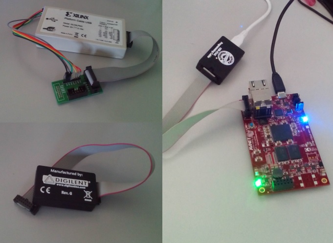

1、板上没有USB-JTAG下载口,程序如何下载。
之前手头有一个Xilinx的Platform Cable USB,但发现接口对不上,其实之前做过一个小的转接板,但苦于一直没有找到合适的2mm的排针和插座,折腾了半天还是没有找到合适的针和线。最终放弃了这个挚爱的下载器。五分钟车程到朋友处借来Digelent的一个下载器,据说一千多块钱一个。问题搞定。见下图。

发表于 2014-6-16 17:19:42 | 显示全部楼层
那如果没有那个Digelent的下载器呢?我手里只有USB——JTAG的下载器
 楼主| 发表于 2014-6-18 08:37:57 | 显示全部楼层
回复 5# fwfjndx
   有这种转接板,看看能不能借到。如果有2mm的杜邦线,直接连接应该也可以。

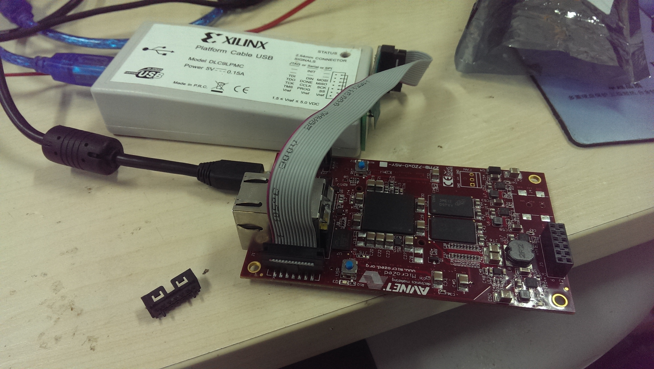

发表于 2014-7-12 21:53:10 | 显示全部楼层
IMAG0164.jpg @fwfjndx
我今天刚刚收到板子,发现同样问题,研究了一下,发现插座可以拔出来,灵机一动,拔掉了,然后就可以正常连接了!
