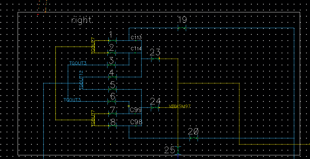

Pipeline ADC中,余量增益放大电路(MDAC)
       图1                      图2
MDAC中阿拉伯数字125为开关;
C111C112C113C114C96
C97C99C98为电容;
这个MDAC结构相比于传统MDAC,多增加了四个采样电容,红色框图中A所示(有四个采样电容),
请问大神有见过这样的MDAC结构,请推荐几篇介绍这种结构的参考文献,谢谢了。

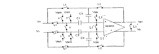

传统 MDAC结构,如下图所示

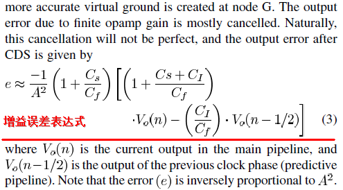

在上图中红色框中为推导得到的结论,英文大概意思为
“通过相关双采样电容CI之后,得到的增益误差e与放大器开环增益A的平方成反比”
我自己推导却无法得到这个结论,不知道是什么原因?
请问大家帮忙分析一下,主要思路为:在不同时钟phase,通过电荷守恒列公式。
谢谢了
