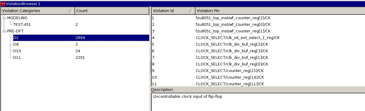

而且dft_drc出来有很多错误:

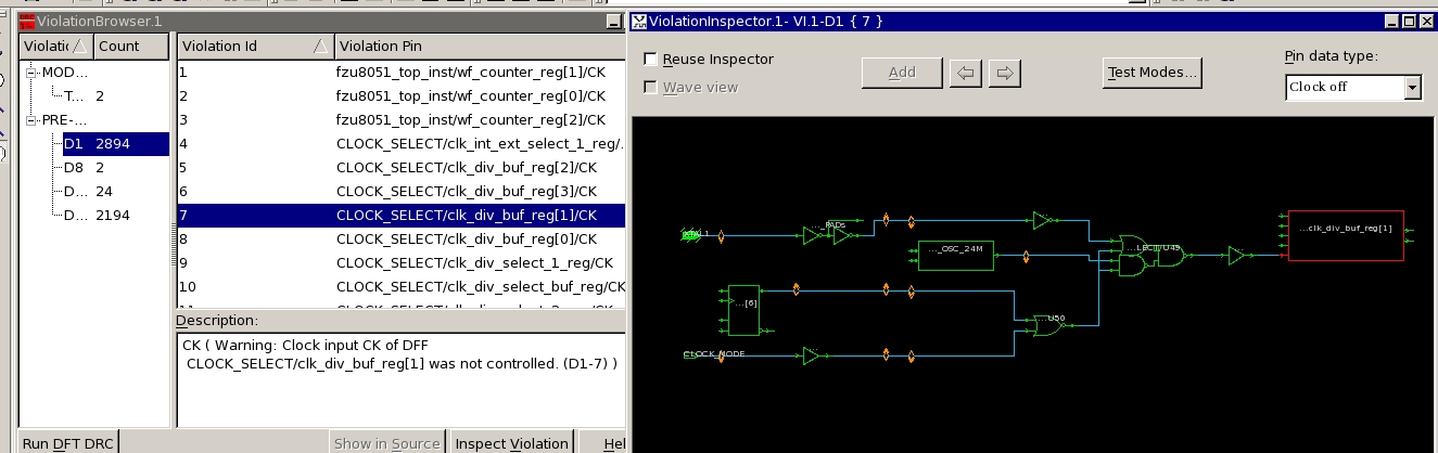

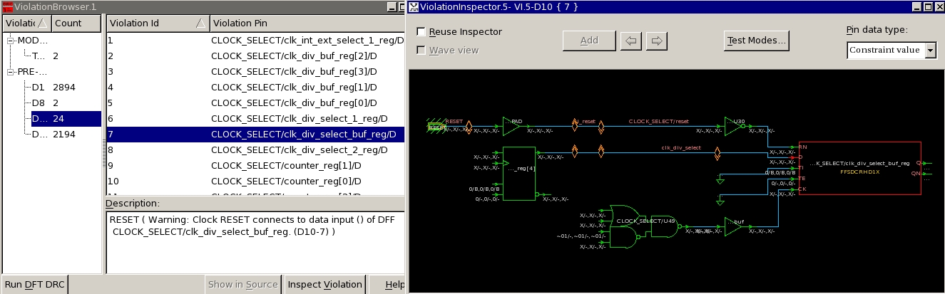

  D1:Uncontrollable clock input of flip-flop
  D8:Clock not able to capture
  D10:Clock feeding data input
  D11:Clock feeding both clock and data input
下面是报错寄存器上面时钟端口出现的错误:
 楼主| 发表于 2014-3-12 16:44:15 | 显示全部楼层

2、clk和reset出现了好几类的错误。

回复 8# 白兰地
    我是这样理解的,在此之前这些 port 没有用在 DFT mode, 就用 spec, 如果在 DFT mode 已经使用的话,就用 exist
    关于 hard macro 的话可以修改 RTL 去 bypass. 使用 command 的办法我没有找到,如果你有找到并尝试成功的话请告知我。
    set_dft_configuration -fix_*
    其实 google 上能搜到很多资料,而百度却是很缺乏的
