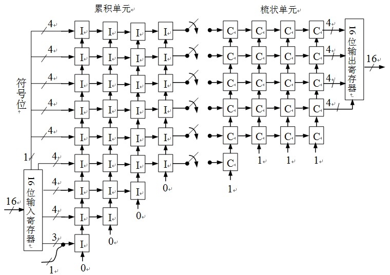

在做理论准备,到了数字滤波部分就卡住了,学不懂了
对于数字滤波部分,参阅了一些论文
都有提及包含CIC滤波器,半带滤波器和补偿滤波器
附一张CIC结构图,想请教:
1.对于数字滤波,有什么书目推荐,能更快地上手,理解CIC滤波器结构和其他数字滤波器
2.对于每个滤波器模块,输入前,输入后的位数变化是怎样的?
   有没有理论参阅,还是更推荐仿真(满足指标要求就可以)?

回复 4# solofxn
   Understanding Delta Sigma Data ConvertersOR
  Delta-Sigma data converters: theory, design, and simulation
 楼主| 发表于 2014-2-26 16:44:47 | 显示全部楼层
回复 5# rong00i8
    粗略翻阅了一下前者,发现非常有用。谢谢
