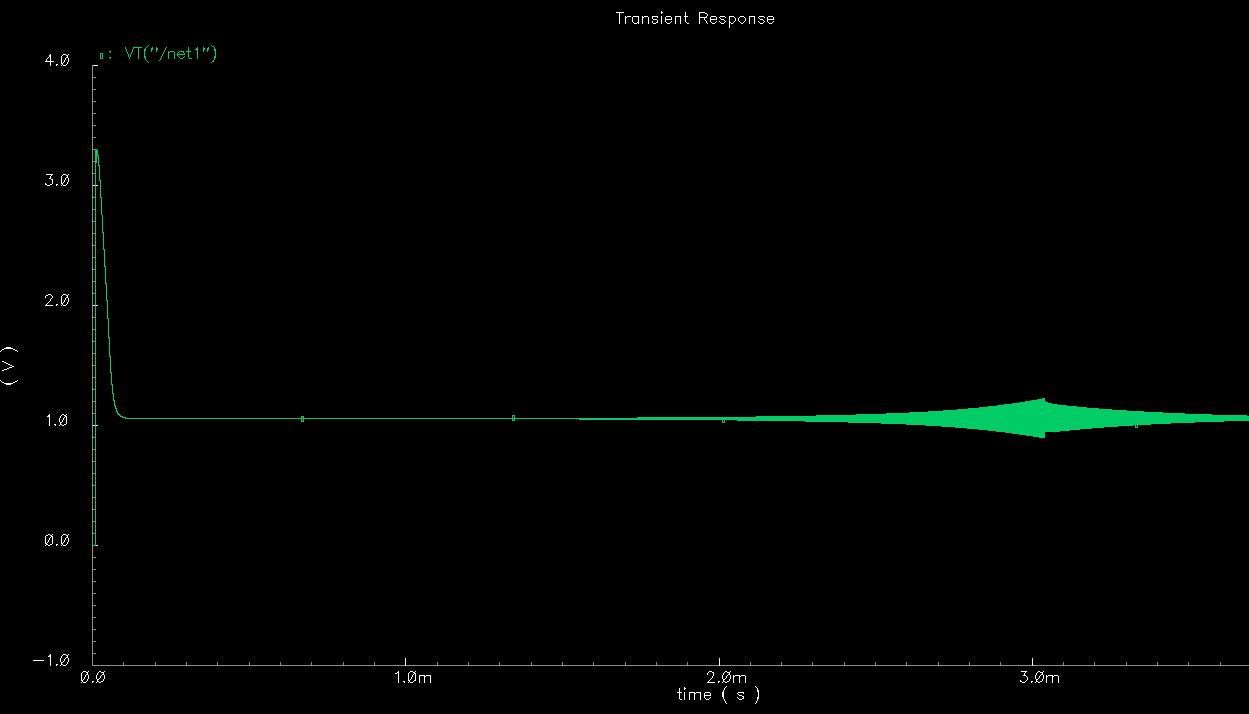

12M晶振仿真结果很诡异,图如下:
大家有没有见过?是什么原因造成的呢?

晶振模型呢?
犯了个低级错误,忘记设置最大步长了,设了波形就正常了
 楼主| 发表于 2014-1-22 08:13:13 | 显示全部楼层
回复 2# feiyufox
C3=2E-12
L0=87.95E-3
R0=300
C0=2E-15

   请问晶振的起振条件以及仿真器精度的设置你是怎么考虑的?
发表于 2014-1-22 09:51:19 | 显示全部楼层
step 1nS?
 楼主| 发表于 2014-1-22 12:06:55 | 显示全部楼层
回复 7# semico_ljj
    1ns会导致上面的诡异波形,设成0.1ns就正常了
 楼主| 发表于 2014-1-22 12:09:38 | 显示全部楼层
回复 6# rong00i8
    最大步长设置为周期的1/100比较保险,启振条件设计可以按照如下文档设置;
