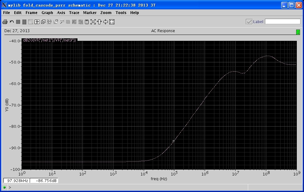

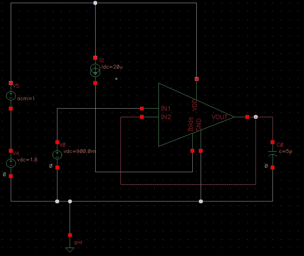

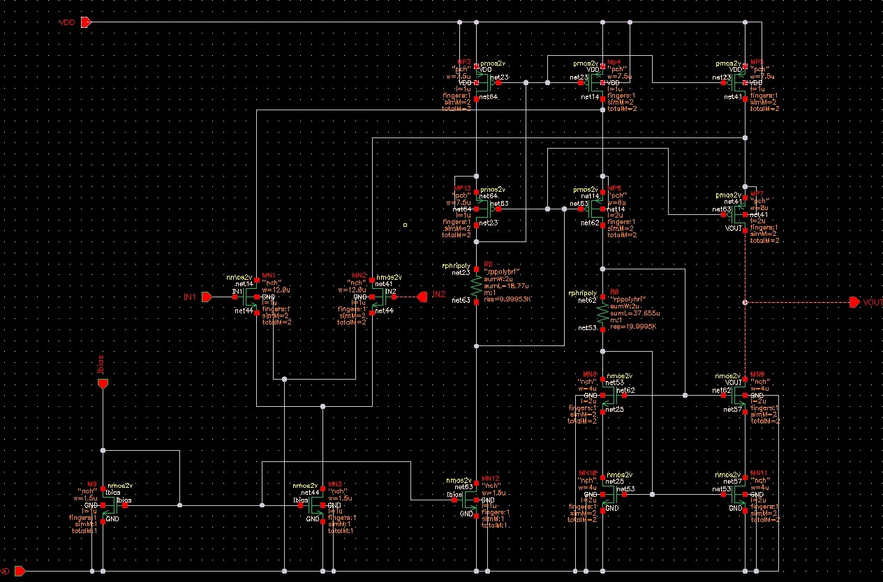

PSRR为什么不平滑,还有为什么波形不降下来,一般高频的时候PSRR还是会比较大啊,不想不是先低后高再低下来么????求各位大神指点啊

乍一看没什么问题啊
发表于 2013-12-29 15:23:46 | 显示全部楼层
这psrr很好了
发表于 2014-1-11 11:32:04 | 显示全部楼层
positve negative sign , add -1*(vout/vin)
发表于 2014-1-19 22:45:59 | 显示全部楼层
只仿真到1G吗?仿到10G,看看!
发表于 2014-1-20 03:24:08 | 显示全部楼层
shows us the psr @beyond 1GHz.
