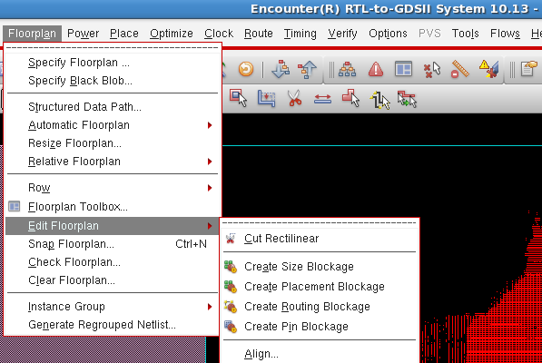

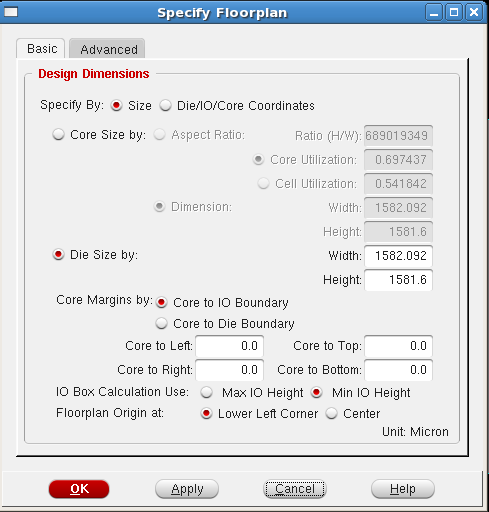

EDI如何创建多边形的Floorplan?
看到这上面只能创建矩形的Floorplan呢,一开始怎么看不到memory?
发表于 2013-11-19 10:52:44 | 显示全部楼层
是block的boundary 要设成多边形吗? 现在的EDI 应该是不支持的。
只有在顶层切的时候制定这个module 为多边形 ,可以在gui上用剪刀切, 也可以用command
setFPObjBoxlist/polygon , 然后savePartition

 楼主| 发表于 2013-11-19 11:12:11 | 显示全部楼层
回复 2# 小干爹z2z
   那用EDI做block时,要设置多边形,是不是得这样:先specify Floorplan..,做一个矩形出来;
然后 Edit Floorplan > Cut Rectilinear呢?

发表于 2013-11-19 11:15:33 | 显示全部楼层
回复 3# wjchuan
   Cut Rectilinear 这个form 是在floorplan下面吗? 你用的是什么版本的EDI  你可以试试 我觉得好像是不能直接对block的boundary 直接cut的
 楼主| 发表于 2013-11-19 11:21:04 | 显示全部楼层
回复 4# 小干爹z2z

发表于 2013-11-19 11:24:22 | 显示全部楼层
回复 6# wjchuan
   这个不能切boundary, 切别的 可以 module 的boundary ...
