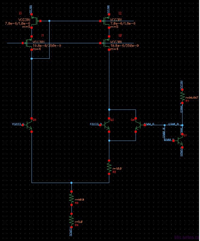

左边的Q3(1个),Q2(8个)的base产生基准电压,为什么又加了最右边Q4(1个)呢?

呵呵!各位,这个不是启动电路!电路精华就在这个NPN上,工作时这个管子处于临界导通状态,提供VBE电压与电阻上的 DELAT VBE组成VBG电压,否则负温度系数的电压从何而来啊??

这个是当比较器用还是产生参考电压?建议把电路画全。

发表于 2013-11-11 21:03:03 | 显示全部楼层
可以作信号检测。

发表于 2013-11-11 21:17:55 | 显示全部楼层
这个是启动电路,当Q2 Q3截止的时候,基极低于导通电压。此时Q4导通,将Q2集电极的电压拉低,而通过其它的反馈环路将Q2 Q3的基极电压拉高,从而启动bandgap。
另外想问下R1的上端接的是VCC吗?图看不清楚
