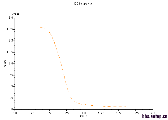

dc分析时,要得到最大的放大倍数,怎么知道Vin到底应该等于多少呢?
 楼主| 发表于 2013-9-8 10:54:47 | 显示全部楼层
    还有一个问题 做直流分析时,我现在想输出的波形为:AV与VIN之间的关系,也就是说横轴为VIN,纵轴为AV,这个该怎么弄呢?如果用到calculator,该如何设置?大家能否说详细点?谢谢
可以做多参数扫描,即以VIN为变量扫一组AC特性曲线

LZ ms不理解大小信号的区别啊
发表于 2013-9-20 07:51:24 | 显示全部楼层
还是好好看看书吧。大小信号先搞清楚。大信号是可以影响你电路正常的工作的,你给的那个图明显是大信号,当然可以看出小信号的gain之类的,但是貌似你不理解。你可是刚入学的研一小弟?没有任何鄙视的意思。都是这么过来的。

    大小信号的区别是不是就是取值的大小呢?但是就是不知道具体到多少为开始为大,具体到多小为小信号,也就是大小信号区分的界限?课本上好像没有?

    那你能明白dc,ac,tran等仿真都在干嘛吗?
发表于 2013-9-20 21:02:53 | 显示全部楼层
建议看看拉扎维书上对于gm的推导- -还有就是一本叫做designer's guide to spice&spectre
发表于 2013-9-20 21:45:42 | 显示全部楼层
Dc分析的增益主要是看实际应用的vin时的增益,vin在别的值再高也没用,这你用不上
