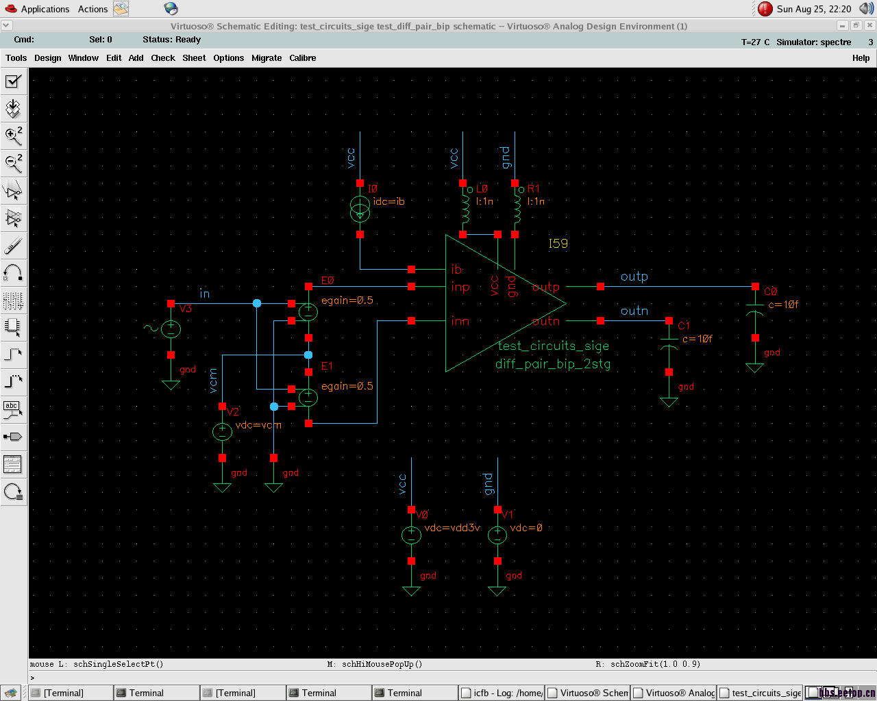

这两种激励仿运放的增益带宽有区别么?哪个准? 2stg_tb.png    aps_key_3513780291_715438197a2c68f8e600b954b859072a.jpg

发表于 2013-8-26 15:29:24 | 显示全部楼层
按图中所示,6dB difference。 第二种情况的有效幅度是2。如果这是个笔误的话,两者没有本质区别,喜欢那个用那个。

No difference. For me, I prefer the first one.

   第二种如果量测的是单端out1或out2的输出,就没有6dB的差别了?为什么呢?

   第二种如果量测的是单端out1或out2的输出,跟第一种就没有6dB的差别了?为什么呢?
回复
发表于 2013-8-27 11:15:39 | 显示全部楼层
在低频段两种方案除6db增益差异之外,没有其他区别;但是在高频段因电源与地电感存在,可能会存在差异。第一种方案更接近实际,谢谢!

   为什么量单端的输出就没有6dB的差异呢~

   It cannot be more easier. Please figure it out yourself.

   ygchen2 already explained clear enough.

   3楼是说 Av1=(out1-out2)/(0.5inp-0.5inn);Av2=(out1-out2)/(inp-inn);所以20logAv1-20logAv2=6dB。我是问Av2量测单端的话,怎么表示~~~~
