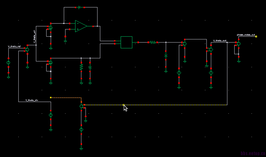

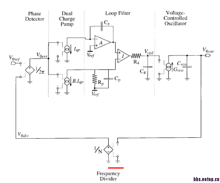

IC牛人Jan Craninckx一篇名为《A Fully Integrated CMOS DCS-1800 Frequency Synthesizer》的论文里有如下电路,在Cadence里如何实现??电路图里的两个三角形symbol是运放吗?? QQ截图20130804214740.png
发表于 2013-8-5 01:10:26 | 显示全部楼层
这只是一个简单示意图,应该不能直接从Candence里调库直接仿。
每个模块用verilog做成symbol,或用simulink等系统仿真。
晶体管实现也不难,估计规模不大,但也不会太小。
 楼主| 发表于 2013-8-5 09:03:48 | 显示全部楼层
回复 2# xyn777
可以在Cadence里搭建,我这边有一个别人搭好的截图,具体symbol里边是什么?参数怎么设置我就不知道了!能帮忙分析下吗?我是初学者。老师说这个模型是PLL的小信号模型,输入信号和反馈信号都不是时钟形式,而是用电压源代替。。。

发表于 2013-8-5 12:56:35 | 显示全部楼层
也可以用理想 模型去仿
