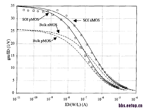

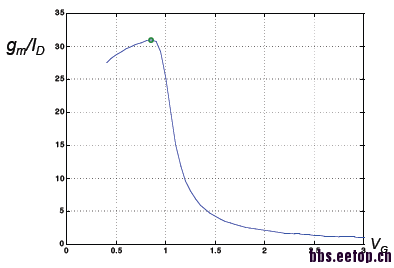

在我运用gm/id这个方法进行电路仿真的时候,可以得到gm/id~Vgs的变化图,另外还有一种是gm/id~id/(W/L),这种关系图在cadence中是如何得到的?还是运用另外一种工具得到的?具体的2个关系图如下所示:
gm/id~Vgs
gm/id~Vgs
gm/id~id/(W/L)
gm/id~id/(W/L)

建议用Analog Design Environment的Parametric Analysis,配合Spectre的DC仿真。

        gm/id,id/s,Ft,Vov四个是等效的,知道了其中任何一个就可以根据曲线直接读出其他值~~我是这么理解的,不知道对不对。

   首先,对于Vov(过驱动电压),它的值的变化可以等效于Vgs的变化,这个量的大小所反映的是功耗和速度的关系,如果Vgs取得适当,那么可以根据gm/id~Vgs这个图像得到gm/id的大小,一般来说假如管子是偏置在饱和区,那么gm/id可能是5~10之间的某个数(可以自己做个仿真,然后算出这个值),比如做一个运放的电路时,可以根据摆率得出相应的偏置电流,如果存在补偿电容,那么可以根据相位裕度得到补偿电容的大小。
   另外,如果gm/id是一个定值,则可以根据gm/id~id/(W/L)得到对应的W/L,那么就不需要用平方率的id的公式去计算W/L,因为这样算出的值比较不准确,对于90nm工艺以后的,可能更加不适用了。
