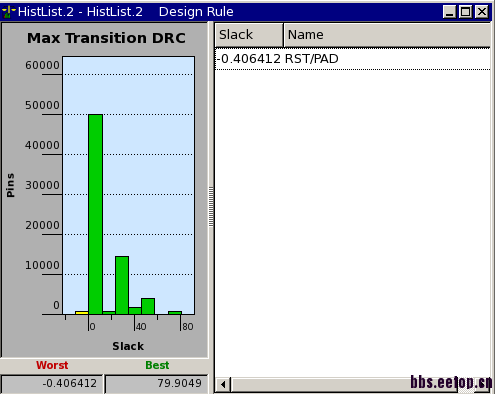

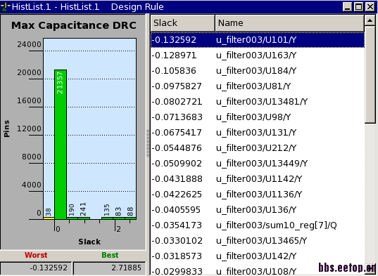

   我还想请问一个问题,我在ICC里面report_constraint -all_violators,没有出现max capacitor、max transition的design rule违例,而在用SPEF文件读入PT做静态时序分析后报告会有如下图所示的max capacitor、max transition的违例,而且max capacitor还是出现在内部的一些单元的输出端口,请问这是什么原因,有什么解决办法??

这是ICC与PT之间的一致性,首先你可以在ICC中执行check_signoff_correlation看看是不是存在参数设定的不同。
SPEF如果直接从ICC写出应该不会有什么差别,如果经过STAR RC的话,建议你查一下STAR RC的脚本,比如MODE的设定值等。
另外ICC中是否已经插入dummy metal?间距的设定是否合理。约束文件是否相同?
ICC和PT现在的correlation已经很好了。不应该有太大的差别。

回复 15# deodar_li
应该不是这个原因,因为我用ICC中写出的spef文件读入PT中一样有这个违例
违例的原因应该是因为在违例端口插入的BUF驱动能力太小,例如图中的u163/Y这个端口后并没有接入BUF,它后面所接寄存器的总的负载电容值为1.14pF,而u163为BUF3,库中BUF3的max capacitance为1.02pF,所以就出现了-0.12的违例,但是这个插入的BUF是自动插入的,我该怎样使得它插入的BUF驱动能力更强??
ICC中并不报告违例,是否认为只要插入BUF3就ok了
谢谢
发表于 2013-7-26 09:58:12 | 显示全部楼层
size_cell.
PT eco 的时候会考虑transition的(参考fix_timing_eco的相关选项)。
