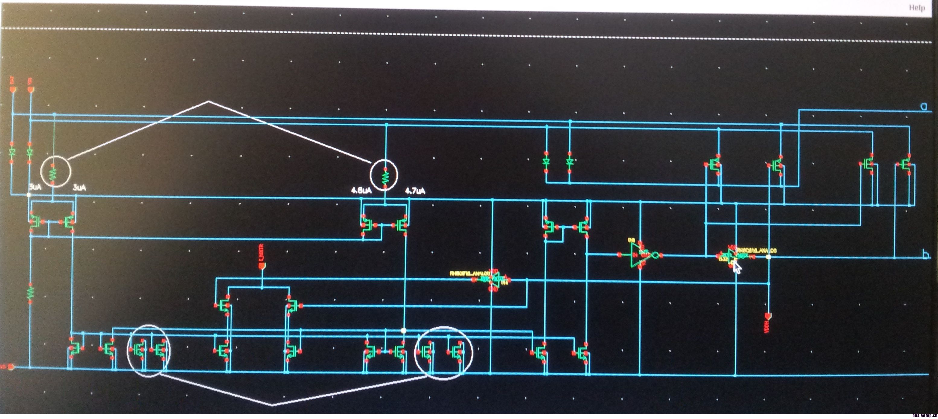

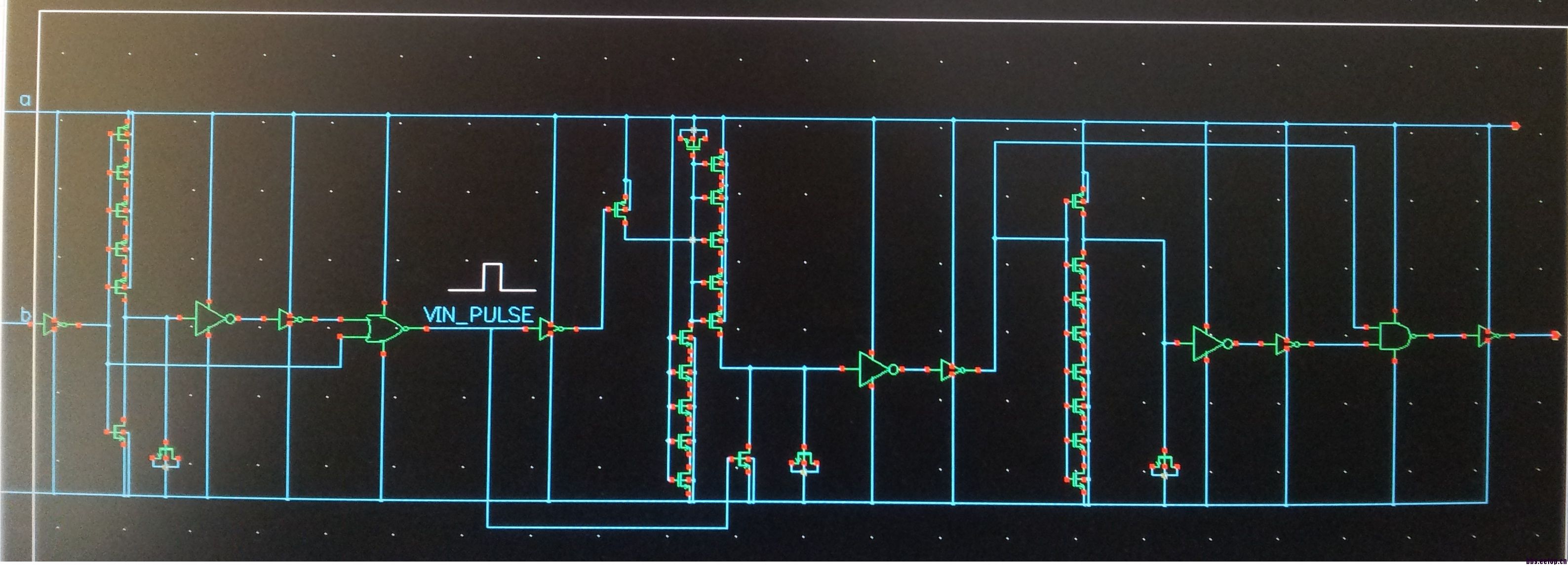

发表于 2013-6-7 17:15:09 | 显示全部楼层
你悬赏它的工作原理?
回复
 楼主| 发表于 2013-6-7 17:25:12 | 显示全部楼层
   我知道大概的,在第一个施密特触发器I18前的p管电流大于n管电流前,产生一个上升沿,悬赏具体一些原理或者理解什么的~~~~

发表于 2013-11-3 14:51:55 | 显示全部楼层
POR是需要保持一定宽度的。。当然跟你说了两级,两级,两级延时大一些。
