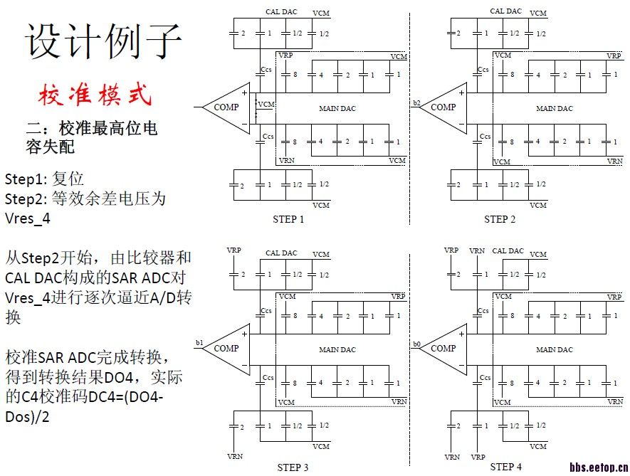

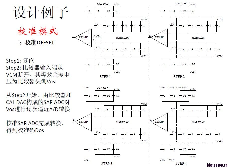

1.jpg 为什么CAL 阵列最高位接N基准,次高位接P基准?
校准码DC4怎么得到的?
发表于 2013-5-23 19:26:12 | 显示全部楼层
1,VRP和VRN接哪个是比较器比较出来的,这上面写的只是示意用的
2,DO4中包含了最高位电容失配和offset导致的错误,DOS是offset导致的错误,从DO4中减去DOS自然就得到最高位电容失配导致的错误

1.如果我的比较器已经有输入失调存贮(IOS),第一步是不是不能这样存失调?2.DC4为什么除以2?
3.DO4-Dos怎么用电路实现呢?
3.之后的转换相位怎样实现把B5、B4加到Dos上?

我有一个疑问 如果比较器的失调比较大的话  且不是 会用到很大的calibration DAC;这样看来用OOS 和IOS 对offset校准 还是少不了啊
回复
发表于 2013-8-13 16:12:13 | 显示全部楼层
还有一个有趣的问题  我没明白; 这个calibration 在校准的时候是采用 2分法呢 还是递增或递减搜索的方法;还有假设在编码的时候结verfp 的电容为1  接vrefn 的为0  那么接vcom的咋办呢? 这要的话好像就不能用二分法了?
是么?求高手解释一下
