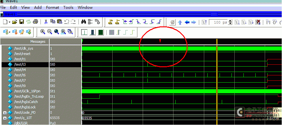

后仿(Post-Route)出现问题:很多信号莫名其妙的变成红线,如图1所示,前仿没有这个问题。
看modelsim中有如下错误提示:
# ** Error: C:/Xilinx/12.3/ISE_DS/ISE/verilog/src/simprims/X_FF.v(104): $setup( negedge I &&& (in_clk_enable1 != 0):1284703722 ps, posedge CLK:1284703836 ps, 202 ps );
#    Time: 1284703836 ps  Iteration: 2  Instance: /test/uut/\TrackMode/int_clr_I_P/data_reg_1T_21
仿真图形中也有红色显示,如图2所示。

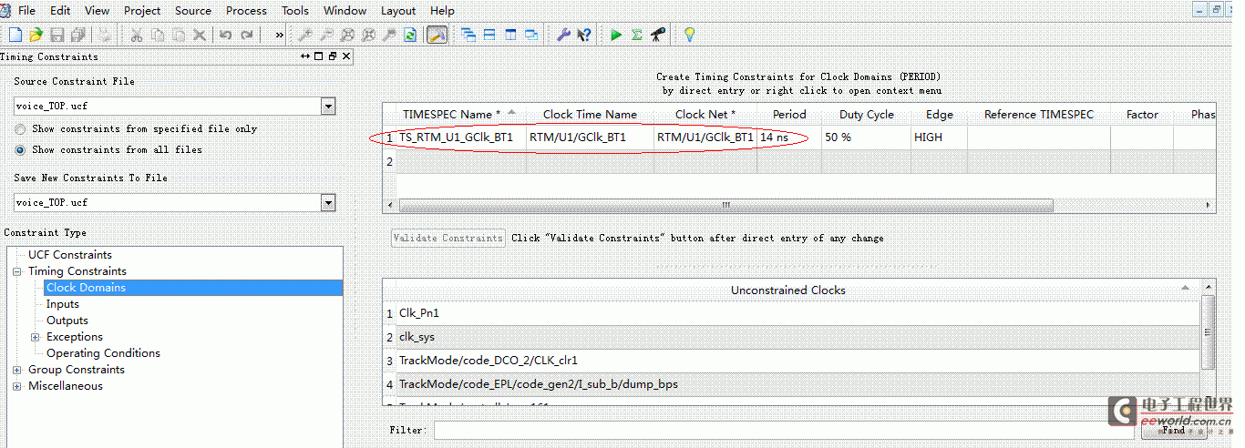

我在后仿前对最主要的时钟加了时间约束,时钟为68M,约束限制其PERIOD为一个时钟周期以内(14ns)
如图3、图4所示:
登录/注册后可看大图
登录/注册后可看大图
ucf文件中的约束信息:
#Created by Constraints Editor (xc3s1400an-fgg676-5) - 2013/05/10
NET "RTM/U1/GClk_BT1" TNM_NET = RTM/U1/GClk_BT1;
TIMESPEC TS_RTM_U1_GClk_BT1 = PERIOD "RTM/U1/GClk_BT1" 14 ns HIGH 50%;

时序违例了。
你把/test/uut/\TrackMode/int_clr_I_P/data_reg_1T_21 这个寄存器的时钟和数据波形拉出来看看,在时钟上升沿的附近,数据肯定发生了变化,违反了setup时间。

你贴的代码好像都是data_reg_1T的输出,你要看data_reg_1T的输入。
把data_reg_1T的时钟、输入、输出都放到波形上,一定有某个时钟上升沿,输入是有值的,但它在接近时钟上升沿时才变化,然后输出就X了。

发表于 2013-5-11 21:38:26 | 显示全部楼层
input DIN是直接从testbench输入的吗?
是的话,你要看一下testbench加激励的时序。
不能在时钟的上升沿直接加,一定要错开一段时间。
不然带时序仿真就很容易时序违例。
你可以试试跟时钟下降沿对齐加激励。
